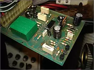

Ich habe noch ein Foto von der im Ladegerät vorhandenen Platine gemacht.
Hits:	230
Größe:	36,8 KB
Gruß Ron

Was sagt ihr denn zu der Platine (Bild oben) da sind doch 3 Potentiometer drauf, soll ich da mal ein bißchen drehen?

Nix einfach mal dran drehen Wird der Trafo im Ladegerät warm? 'Knurrt' der Trafo im Ladegerät? Das würde auf 'nicht sinusförmige' Primärspannung am Lader hindeuten und das können in dem Fall Induktivitäten nicht gut ab und der beschriebene Effekt tritt auf. Hast Du ein Multimeter mit Frequenzmessung?

Das ist zum einen ein dicker Trafo, also kein Schaltnetzteil. Wird die Eingangsspannung vom Generator nicht so gut vertragen. (nicht Sinus:- Induktivität vom Trafo)
Libertat und Sunnyxxl: haben hier die richtigen Hinweise.
Du bräuchtest nen Generator mit Invertertechnologie. (= sauberer Sinusausgang mit 50 Hz !!)
Laden: natürlich darf da in der Ladeleitung keine Trenndiode sein! Muss direkt auf die Batt. Gehen, sonst entsprechender Spannungsverlust!
(außer man stellt innen an der Platine ne höherer Abschaltspannung ein…)
lass aber davon ja die Finger weg!
Warum der Strom zurückgeht:
Die Platine: das dürfte ne „WAE“ Regelung sein.
Heißt: W Widerstandskennlinie: (Strom nimmt ab, wenn Akku voller wird, hängt außerdem stark von der Eingangsspannung ab!! 230V, Kurvenform)
A: schaltet aus, wenn eingestellte Spannung erreicht ist.
E: schaltet ein, wenn auf einen bestimmten Wert abgesunken.
Das ist schon ok, bräuchtest halt nen Inverter-Generator mit ausreichender Leistung.
(ca. 2 kW)
oder halt ein Ladegerät mit Schaltnetzteil, und z.B. „IUoU“ Kennlinie.
Grüße von Herbert

Da würde ich auch nicht dran rumdrehen, am Landanschluss funktioniert es ja wohl.

so habe gerade mit dem Multimeter die Frequenz gemessen.
Ich werde da allerdings nicht richtig draus schlau.
der generator liefert eine Frequenz von 350 - 420 Hz (die Anzeige schwankt etwas), wenn das Ladegerät eingeschaltet ist. Wenn ich das Ladegerät ausschalte dann geht die Anzeige hoch auf 0,8-0,9 kHz. Kann das sein?
Das normale Stromnetz hat doch eigentlich 50Hz oder?

moin,
das soll wohl die oberwelligkeit sein, die da angezeigt wird. die könnte allerdings beim ladegerät störungen verursachen. ich hatte an meinem generator mal meinen oskar dran, ich zeichne mal frei hand, wie das ungefähr ausgesehen hat.
kannst du dir evtl. dort irgendwo mal ein "billigladegerät" (nur trafo mit gleichrichter) ohne elektronischen schnik-schnack leihen und dann mal testen . meist haben die läden, die akkus verhöckern so ein dingen. die bastelei mit deinem ladegerät wird dich nur zeit kosten und nix bringen, fürchte ich. was du noch testen könntest, besorge dir einen kondensator von einer klimaanlage und schalte den paralell zum ausgang des generators, der wird einen teil der störspitzen glätten.
ich hab mir hier so ein teil gekauft, kann 6, 12, 18 und 24 volt mit bis zu 10A. ich häng mal ein foto dran (hat keine 30€ gekostet). das wäre, glaube ich, die für dich erstmal günstigste option wenn du dir auch so was anschaffst.
da bist du ja nur "knapp um die ecke" von mir. sind nur noch 1200 SM (luftlinie) bis zu mir, kurs 293°.
bis denn

Mensch Hartmut, das sind keine Störspitzen, das ist kein Sinus und wird auch keiner!, die 'gemessene' Frequenz deutet eindeutig dahin.
Ein Trafo kommt mit einer solchen Spannung nicht klar und deshalb funktioniert das Ladegerät nicht!

…..müsste man mit nem Oszi ansehen, so hoch wird die Frequenz nicht sein.
Aber mit div. Oberwellen, ev.mit ner deutlich höheren Frequenz, kommt der Trafo nicht klar.
(induktiver Widerstand steigt……)
Grüße von Herbert

das sind 50 Hz, auf meinem oszi, von einem masegenerator mit 2,8 kW . da will meine microwelle nicht mit arbeiten . alle anderen geräte funktionieren tadelos. klimaanlage, warmwasserboiler, toaster, satelittenreciver, TV, DVD-player, laptopf, div kleinladegeräte, nur die versch... mikrowelle nicht .

..... warum soll denn ein Trafo damit "nicht klarkommen" ??? Der kommt mit noch ganz anderen Wellenformen klar. Er überträgt die hohen Frequenzen ggf. nicht, wenn er dafür nicht vorgesehen ist, aber aus so einem Gewirr einen Sinus ( oder sowas Ähnliches) zu erzeugen, dass schaffen die meisten Trafos schon....

... also, ich habe mir den Thread noch einmal angesehen.
1. Das Ladegerät wird nicht funktionieren, wenn der Generator eine höhere Frequenz als 50 Hz liefert (also bis 60 - 100 Hz lasse ich mit mir handeln ...).
2. Wenn das Ladegerät 50 hz liefert aber mit Oberwellen, dann wird der Trafo evtl. diese nicht korrekt (d.h. in Effektivwerten) transformieren und die Leistung kann heruntergehen. Das halte ich allerdings für recht unwahrscheinlich .....
Das Sicherste ist hier noch einmal die anliegende "Netzspannung" von 230V zu messen und danach die Sekundärspannung, d.h. die WECHSELSPANNUNG, die aus dem Trafo in die nachfolgende Elektronik geht zu messen, um zu sehen, ob das überhaupt stimmt.
Parallel würde ich das Gerät - so irgend möglich - noch einmal am normalen Lichtnetz prüfen. Nicht, dass wir hier einem Phantom hinterherjagen. ...
Wenn es denn da einwandfrei funktioniert, dann ist es eben der Generator, der nicht die korrekte Wechselspannung liefert. Was mich wundert ist die Erklärung, dass der Generator bei Belastung schneller laufen soll. Das deutet darauf hin, dass die Wechselspannugn elektronisch erzeugt und auf den 50 Hz gehalten wird (ein schneller laufender Generator erzeugt normalerweise sonst eine höhere Frequenz). Wenn das nicht der Fall sein sollte und der Generator unter Last schneller dreht (nicht nur sich einfach "belastet" anhört, sondern wirklich schneller dreht) und es keine Elektronik zur Netzspannungserzeugung gibt (Konverter / Inverter), dann funktioniert die Sache mit einem angeschlossenen Trafo so nicht...
Übrigens ist weiter vorne schon mal der Vorschlag gemacht worden, nach einem "Kipor" Generator zu schauen, die sind erheblich billiger als Honda und "fast" gleich gut. Die Sinusgeneratoren von denen erzeugen über einen Inverter reine Sinusspannung...
