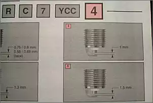

Zitat von rumblefish Beitrag anzeigen
Champion QL 77 JC4 mit 0,8mm Abstand sind die von Johnson empfohlenen. Alternativ Champion L77 JC4.
4 bedeutet 1mm Elektrodenabstand,
JC ist eine vorgezogene Elektrode.
mit 0,8 wäre das eine L77JC
Gruss Konny
Und was schreiben die dann für einen im Werkstatthandbuch
Gruß Nils
"Dunkel die andere Seite ist..." - "Halt die Klappe, Yoda, und iss deinen Toast!"
Alt 18.09.2010, 10:41
Benutzerbild von Ölfinger
Ölfinger Ölfinger ist offline
Registriert seit: 05.05.2007
Ort: Spanien/Hospitalet
Beiträge: 4.389
Boot: van Andern
...im spanischen WHB steht dasselbe
mal so aus Spass aus dem Championkatalog:
Hits:	202
Größe:	24,2 KB
Nun ja, bei Moppeds habe ich gelernt, dass mein Daumennagel knatsch zwischenpasst (ca 0,8)...
bei Bootsmotoren sollte das etwas mehr sein...
...beim Volvo WHB für den Gxi wird 8º BTC mit 8º Spätzündung überstetzt
...aber wer will das denn schon genau wissen
Gruss Konny
