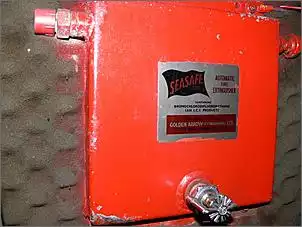

Ich habe in meinem Boot eine automatische Feuerlöschanlage entdeckt:
Hits:	446
Größe:	81,1 KB
Soweit scheint das recht einfach zu sein. Bei Hitze platzt das Röhrchen und ab geht die Feuerwehr.

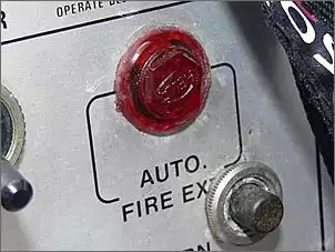

Was mich jetzt aber interessiert ist dieses hier:
Hits:	401
Größe:	79,9 KB
Der schwarze Knubbel ist eine nachträglich montierte Sicherung für die Hupe, die ignoriert mal. Aber da ist diese Kontroll-Leuchte.
Dazu gehört noch ein Taster neben dem Backbord-Zündschloss. Drücke ich den Taster, leuchtet die Lampe auf. Nach ein paar Minuten geht sie wieder aus.
Ich habe schon gegoogelt, finde aber nix über die Funktion bzw. Funktionsweise. Weiss hier jemand mehr und kann mir Input geben? Danke!!

Vielleicht für die Selbstdiagnose
Ein Kabel geht ja zur Anlage hin

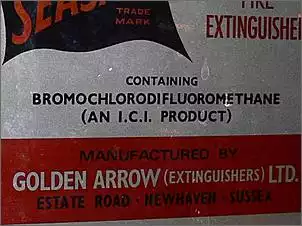

Die Bezeichnung deutet auf Halon 1211 als Löschgas hin. Das ist sehr wirksam. Leider auch auf die Ozonschicht und deshalb seit einger Zeit (2000?) verboten.
Bei korrekter Handhabung muß das Ding ausgebaut und entsorgt werden. Es werden sich aber sicher gleich Leute melden, die dazu raten, die Anlage so zu lassen.

Halon ist es auf jeden Fall, das steht auch drauf:
Hits:	392
Größe:	77,4 KB
Ich kann mir nur auf Taster und Leuchte keinen Reim machen.

Kann es sein, daß die Leuchte angeht, sobald das Ding ausgelöst hat, und daß der Taster dazu dient, die Leuchte zu prüfen?

Durchaus möglich. Die Idee ist jedenfalls schonmal gut.
Aber merkt man das nicht auch ohne Leuchte, wenn es brennt und die Anlage auslöst??
Alt 16.09.2010, 16:09
JohnB JohnB ist offline
Registriert seit: 03.11.2009
Beiträge: 5.729
Boot: Hellwig Milos
Aber vielleicht nicht gleich, daß es gebrannt hat.

Könnte mir vorstellen, dass auch bei dem Röhrchen, was im Brandfalle schmilzen sollte im Laufe der Zeit Materialermüdung auftritt und dieses irgendwann mal platzt oder zumindest soweit zerstört wird, dass das Gas austritt.
Hab Halon noch nie live erlebt, aber da es sich um ein Gas handelt, kann es sein, dass sich keine Rückstände bilden, d.h. du würdest gar nicht sehen, dass die Anlage "versehentlich" ausgelöst hat.
Dafür ist dann das rote Lämpchen...wie gesagt, nur ne Idee...

Da die Anlage wohl deutlich über 10 Jahre alt ist, würde ich ohne Druckanzeige dem Kasten eh nicht trauen. Der kann durchaus leckbedingt schon leer sein.
Möglicher Ersatz wäre das hier: Sea-Fire

Es ist genau so, wie John sagt. Bei meiner alten Winner Viscount war auch sowas drin. Die Lampe leuchtet, wenn die Anlage auslöst. Der Schalter dient dazu, die Lampe zu testen.
