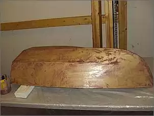

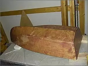

Heute ist ein klein wenig passiert aber alles sehr gedämpft. Ich habe mich entschlossen in der Garage zu arbeiten, was ein großer Fehler war, weil unendlich heiß.
Habe den Rumpf gespachtelt
Hits:	282
Größe:	25,3 KB
und eine neue Lektion gelernt: HALTE DEINE WERKZEUGE DAFÜR ZU 100% SAUBER!!!! . Es waren leider kleine Spuren vom letzten Harz drin, die sich immer wieder eingeschlichen haben und Spuren erzeugt haben. Ich werde viel zu spachteln haben.

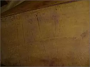

Ein bisschen Schleifen war auch drinnen und meine Fehler mit der unsauberen Ausrüstung von gestern werden immer offensichtlicher
Hits:	257
Größe:	22,0 KB
Naja, viel Nacharbeit jetzt, dafür wenig Vorarbeit zuerst gehabt.

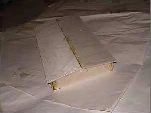

Den Rumpf habe ich geschliffen und nochmals gespachtelt
Hits:	214
Größe:	28,8 KB
Die Fehler vom letzten mal habe ich vermeiden können, das Blitzlicht sagt mir aber, dass ich ein paar Stellen vergessen habe. Naja, einmal muss ich eh noch drüber ...
Dann konnte ich noch die Ladeluke fertig stellen. Die werde ich auf jeden Fall noch besser mit dem verdickten Epoxi verkleben, sonst sollte sie aber passen

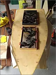

heut hat sich wieder ein bisschen getan. Es geht teilweise wegen der langen Trocknungszeiten des Epoxis sehr langsam, dafür hält es hoffentlich ewig. Aufgrund der Affenhitze ab der Mittagszeit habe ich auch beschlossen, die Außenarbeiten - viel ist es hoffentlich nicht mehr - am Vormittag durchzuführen.

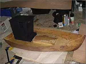

Die Löcher für die Öffnungen im Deck sind ausgeschnitten und die Süllränder sind aufgeklebt.
Hits:	172
Größe:	36,7 KB
Ursprünglich wollte ich die Süllränder erst befestigen, nachdem das Deck mit den "Brettchen" verkleidet ist. Da die Verbindung aber m.E. absolut dicht sein muss, habe ich es jetzt schon gemacht. Mit viel verdicktem Epoxi sollte das jetzt zu 100 % dicht sein und ich muss mich halt ein bisschen mehr mit den Brettchen spielen.

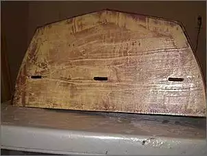

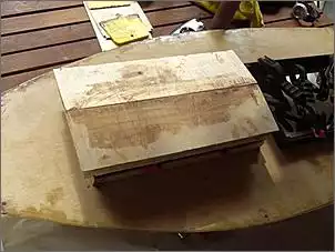

Die Ladeluke habe ich verspachtelt und sie ist absolut fest nach dieser Behandlung
Hits:	169
Größe:	31,1 KB

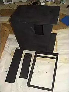

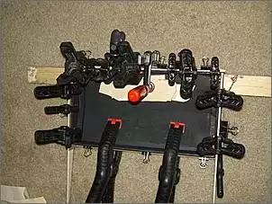

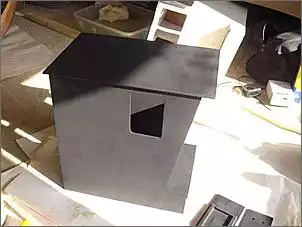

Der Aufbau ist nach mehreren Sprühvorgängen schwarz und wartet auf die Verkleidung
Hits:	165
Größe:	26,2 KB

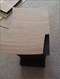

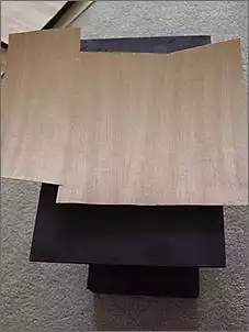

Nun bräuchte ich Eure Meinung zur Furnier. Ich bilde mir ein gehört zu haben, dass man bei Platten - aus Stabilitätsgründen - die Maserung so ausrichtet, dass sie über die kürzere Seite läuft. Bei dem Dach würde das so aussehen:
Hits:	137
Größe:	28,5 KB
Die "Brettchen" am Aufbau würden von oben nach unten verlaufen, allerdings mit der Maserung in Längsrichtung. Am Deck sollte die Maserung auf den "Brettchen" parallel zur Längsachse sein.

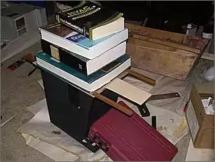

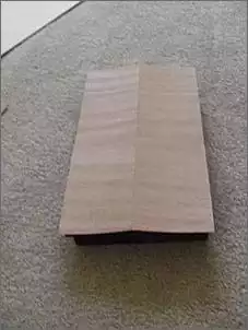

Das würde beim Deckel für das Dach dann so aussehen
Hits:	134
Größe:	23,0 KB
So würde der Deckel das Ladeluke werden
Hits:	135
Größe:	22,2 KB
Was findet Ihr besser?

Hallödri!
Nachdem ich das ganze noch einmal zur Sicherheit zusammen gebaut habe,
Hits:	201
Größe:	33,8 KB
wurden - um zu üben - erst einmal die großen Flächen furniert. Da immer etwas weg stehen oder nicht anliegen wollte , musste alles her, was die Werkzeugkiste und das Büro her gibt
Hits:	202
Größe:	45,3 KB
Frage mich wirklich, wie das bei den vielen kleinen Brettchen wird???
Beim Dach wollte ich auf jeden Fall nichts dem Zufall überlassen
Hits:	202
Größe:	35,5 KB

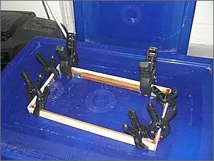

Clemens,
Zu deiner Frage mit der Maserung: ich finde beim Boot immer eine stehende Maserung und eine Maserung in Längsrichtung besser als liegende oder quer Maserung. Quasi immer in Fahrtrichtung. Beim Auto käme ja auch keiner auf die Idee die Rallystreifen quer draufzukleben - ist aber alles Geschmacksache.
Beim verleimen/furnieren helfen auch Gummistrops und Bindeschnur und Papierklemmen und alle Art von Gewichten...
Hier hatte ich auch nur 4 Zwingen und mußte mir behelfen.
