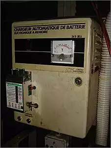

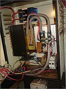

ich habe mir gestern einen kleinen Generator gekauft, es ist ein Robin EC1500CX. Er soll eine Dauerleistung von 850 Watt haben. Maximalleistung 950W.

Nun habe ich meinen Landanschluß in die Steckdose vom Generator gesteckt und habe auch an allen Steckdosen 230V anliegen. Ladegerät vom Laptop funktioniert.
Wenn ich nun mein Ladegerät anschalte, dann leuchtet auch der Schalter, aber es läd nicht. Der Generator macht auch keine Drehzahlveränderung, als ob er große Last hat. Nichts, ich bin ratlos. Kann mir das vielleicht einer erklären. Ich höre das Ladegerät ganz leise brummen, aber am Batteriecontroller wird keine Ladung angezeigt und auch die Anzeige am Ladegerät ändert sich nur ganz minimal oder zuckt mal kurz.
Hier noch die Bilder vom Ladegerät

So habe gerade noch einen Test mit unserem 1400W Staubsauger gemacht. Wenn ich den etwas runter stelle, dann läuft er einwandfrei, wenn er im Boot in einer Steckdose eingesteckt ist und der Landanschluß im Generator. Habe ihn ca. 10 Minuten laufen gehabt. Genügend Leistung hat der Generator auf jeden Fall. Nur warum funktioniert das Ladegerät nicht?

moin,
das soll wohl an der schaltung des ladegerätes liegen, bzw. der wicklungsart des generators , die vertragen sich nicht . ich hab so ein prob auch, aber gott sei dank nur mit der microwelle. die microwelle muß ich immer über den wandler laufen lassen, das klappt, aber am generator, nix zu wollen.

Hallo Hartmut,
na schöne Sch...!
Der Sterling-Lader ist von der Lichtmaschine. Das Ladegerät ist eine französische Firma Cristec Industries. Die bauen heute auch noch Ladegeräte. Allerdings ist meins bestimmt schon 35 Jahre alt!
Generator umtasuchen geht nicht mehr, wir sind schon 60 Meilen weiter und zurücl will ich nicht mehr. Das ist so ein Drecksloch! Also neues Ladegerät...Mist, also wieder Maschine laufen lassen um Batterien zu laden!.

da hätte ich jetzt nicht mit gerechnet , diese alten ladegeräte haben noch einen fetten trafo (glaub ich wenigstens) und nicht so ein "neumodisches gedöns" wie schaltnetzteile. auf alle fälle, wenn du dir ein neues ladegerät kaufst, lass dir das vor dem bezahlen am generator vorführen. sicher ist sicher .

Schau mal, ob wenn Du das Ladegerät eingeschaltet hast, auch wirklich noch eine Spannung am Generatorausgang anliegt. Also meinetwegen Ladegerät an und mit dem Computernetzteil schauen, ob der Generator noch Spannung abgibt. Wenn nicht, ist es einfach: Der hohe Einschaltstrom des Trafos lässt den Generator abschalten. Da gibt es die verschiedensten Methoden. Daher möchte ich darauf vorerst nicht weiter eingehen. Aber, ist dem so, versuch folgendes:
Nimm eine Lampe(möglichst hohe Leistung am besten so 500Watt), wie schon vorgeschlagen, und schalte Sie in Reihe mit dem Ladegerät an den Generator. Wenn Die Lampe dann leuchtet, überbrücke Sie. Aber vorsicht, hohe Spannung. Der Sinn ist der Folgende: Der Trafo des Ladegerätes wird vormagnetisiert und und eventuelle sekundäre Siebelkos vorgeladen....Du reduzierst damit den Einschaltstrom.
Wenn das Ladegerät eine Spannung vom Generator bekommt, trotzdem aber nicht tut, wird es eine interne Abschaltung wegen Überspannung sein, da der Generatorsinus u.U. "unsauber" ist. Dann versuche mal das Gerät erst an die Batterie zu klemmen, einzuschalten und dann erst den Stecker einstecken.
Dann ist sofort Last da und Spitzen werden vermieden.
Ach so, ....bist Du Dir sicher, das Dein Gerät 35Jahre alt ist? Das sieht mir eher nach 10 aus, also fast schon "modern". Und da ist auch Halbleitertechnik drin....ausser dem Gleichrichter. Vor 35Jahren hat das niemand in einen Batterielader gebaut.....

wie Du selbst zuerst schon geschrieben und erkannt hast, ist ein 800W (ja selbst ein 850W Generator) viel zu schwach.
Rechne doch mal selbst: das Ladegerät liefert angeblich bis zu 30A Ladestrom. Aber als Batteriespannnung darfst Du nicht 24V annehmen, sondern mindestens mal 26 Volt.
26V x 30A = 780W. Angenommener Wirkungsgrad vom Ladegerät sagen wir 80% , dann bist Du schon bei einer Leistung von rund 975 W, dazu kommt noch der Blindleistungsbedarf des Trafos.
Fazit: dein 850W Generator ist hoffnungslos überfordert.

hört sich alles nicht plausibel an . wenn ich raten müßte , würde ich sagen: das ladegerät hat ein schaltnetzteil .

Gerade Schaltnetzteile sind relativ problemlos an allen möglichen unsauberen Netzen zu betreiben.
Der dicke Trafo spricht übrigens absolut gegen ein Schaltnetzteil. Ich bin auch der Meinung, daß der Einschaltstrom zu hoch für den Generator ist. Der Trick mit der Lampe zum vormagnetisieren und zur Einschaltstrombegrenzung ist m.M nach gut, aber wegen der gefährlichen Spannung an der Lampe absolut mit Vorsicht zu genießen. Am besten die Lampe und einen Überbrückungsschalter (eventuell Sicherungsautomat 10 A parallel zur Lampe) berührungssicher in ein Gehäuse bauen. Der Glaskolben der Lampe sollte aber aus dem Gehäuse ragen, sonst überhitzt das ganze.
