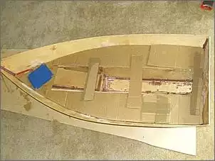

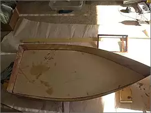

So, Leute,
damit ich einen ungefähren Anhaltspunkt für die Konturen des Decks und dessen Auflagen habe, habe ich schnell etwas aus Karton zusammen geschustert.
Hits:	167
Größe:	31,1 KB
Wenn ich die Umrisse großzügig auf das Sperrholz übertrage, sollte ich mit ein wenig Schleifarbeit das gewünschte Ergebnis erhalten.
Vorher hat es mich erwischt und ich musste die gesamte Veranda und das Büro reinigen, Werkzeuge sortieren usw. Es hat sich mehr und mehr angesammelt und ich konnte auch keinen Schleifstaub mehr sehen.
Mit sonnigen Grüßen,
Clemens

Super!
Das mit dem Schleifstaub kenne ich nur zu gut....

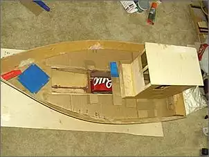

Eine allerallerletzte Frage hätte ich noch, bevor ihr mützeln geht:
Was sagt Ihr zur Öffnung für die "Ladeluke"? Die Budweiser-Batterie kann ich gerade noch hinein wursteln. Werde ich im vorderen Bereich des Rumpfes ein ebenes Brett am Boden benötigen (für Elektronik, etc.)?
Hits:	233
Größe:	33,9 KB

Der Elektronik ist es eigentlich ziemlich schnuppe, ob sie auf einem ebenen oder schrägen Brett liegt. Wichtig ist nur, dass sie nicht auf dem Boden sitzt und zu eventuell eintretendem Wasser ein bisschen Sicherheitsabstand hat.
Ein ebenes Brett macht es natürlich einfacher, die Teile zu montieren und ordentlicher sieht es auch aus.
Lass lieber ein bisschen mehr Platz für den Wechsel der Batterie. Da sind nachher noch Kabel dran. Also nicht mehr so beweglich wie jetzt.
Sooooo! Nun gehe ich schlafen und freue mich drauf, morgen deine Fortschritte zu sehen.

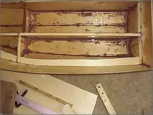

Moin Leute,
hier ein Kurzbericht, bevor ich mich in die Hapfn haue:
Man sieht nicht viel Fortschritt, ist aber eine quälende Arbeit. Schleifen, anlegen, schleifen, anlegen, ... ankleben und fluchen, weil immer etwas plötzlich weg steht. Ich habe es erst einmal mit Holzleim angeheftet - morgen kommt der Schokodreck drauf und alles wird hart.

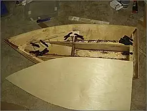

Hi Jan,
danke für die netten Worte. Sie haben ein weiteres Leistchen bewirkt
Hits:	210
Größe:	33,9 KB
noch ein bisschen schleifen und ich werde die 2. und letzte für die Decksauflage machen. Ich muss ganz ehrlich gestehen, dass ich bei der Art von Arbeit einen ziemlichen Durchhänger habe - anzeichnen, schleifen, wieder nur 1 mm weg, noch mehr schleifen ... AAARRRRGGGHHHH Dann wird das ganze mit der braunen Masse verklebt und sieht schlimmer aus als vorher!!! Auf jeden Fall möchte ich heute das Deck angepasst haben und alles noch einmal mit Epoxi versiegelt. Spätestens am Samstag will ich das Deck und den Aufbau mit den Lamitat-Brettchen verzieren .... was mich zu einer weiteren Frage führt: kann ich auf das angeschliffene Epoxi jede 08/15-Farbe aus der Spraydose auftragen??

ich würde vermuten, dass du jede Farbe verwenden kannst. Epoxy ist da eigentlich ziemlich schmerzfrei.
Ansonsten kannst du ja an einem kleinen Probestück testen. Wäre schade, wenn du dir das Modell dann im Endspurt versaust.
Mehr aufpassen musst du auf jeden Fall, dass verschiedene verwendete Lacke untereinander vertragen.
Die Schleiferei nervt, aber alles was du jetzt vernünftig machst, zahlt sich später aus.

So, der Rand für die Auflage ist mehr oder weniger fertig. Ich möchte auf jeden Fall 1 bis 2 Stunden warten, bis der Leim trocken ist. Dann geht es mit meinem Lieblings-Epoxi weiter.
Das Schlimmste dürfte ich aber hinter mir haben
Hits:	206
Größe:	41,3 KB
... hoffe ich halt.
Mit dem schleifen hast Du sicher recht, Jan. Wenn man am Anfang etwas Arbeit investiert kann sich das später zu 300 % lohnen. In dem Fall habe ich jetzt schon darauf geachtet, dass der Aufbau nicht später schief am Rumpf sitzt.
Clemens

Tagchen Jungs und Mädels,
das Boot sieht langsam bootiger aus, was der Motivation absolut tut gut.
Hits:	161
Größe:	29,5 KB
Damit sich das Deck beim trocken und aufbringen des flüssigen Holzes nicht verschiebt, habe ich es mit 7 Schrauben vorübergehend festgeknallt. Ich hoffe jetzt wirklich, dass es sich wieder schön lösen lässt. Die Furnier und den schwarzen Lack werde ich aber morgen schon besorgen.
Jan -- den Uhu kannte ich auch! Am liebsten wäre mir etwas einfaches, dass man nach und nach aufrüsten kann. 1. alles zusammen bauen, 2. zeigen, dass es klappt 3. Fernsteuerung 4. evtl. Motor, etc. etc.
Clemens
