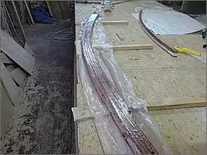

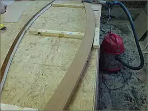

Jetzt muß erstmal ein neuer Decksbalken her. Diesmal versuche ich es mal etwas anders. Er wird aus Mahagonistreifen lamelliert und dann an die Reste des alten Spants angesetzt.
Ach ja, die Maße habe ich diesmal dreifach überprüft. Das passt jetzt.
Mal schaun.....

Ich hatte in dem Buch "Moderner Holzbootsbau" gelesen das auch lamellierte Bauteile sich etwas zurückformen. Der Grad der Rückformung ist abhängig von der Stärke und Anzahl der verwendeten Lamellen. Man sollte das einfach 'probieren' und würde schnell ein Gefühl dafür bekommen wie groß die Rückformung ist.
Ich hatte gestern 11mm Leisten geschnitten und den Bogen um 5mm zu hoch gemacht. Ich bin schon auf heute Nachmittag gespannt wie sich der Decksbalken nach dem entnehmen aus der Form verhält.

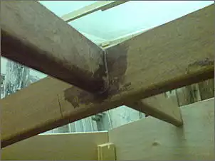

Die Abrissarbeiten gehen weiter....
Ist schon ein blödes Gefühl etwas abzureissen was man erst vor ein paar Wochen eingebaut hat.

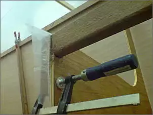

Der neue Decksbalken ist auch schon fertig. Er ist nach dem entformen übrigens 5mm zurückgefedert. Dann den Kleber entfernt und nochmal schmaler geschnitten.
Danach sah er schon ganz gut aus.

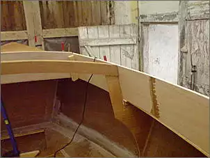

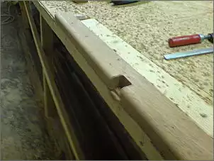

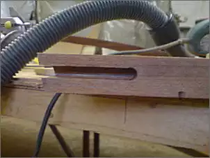

Die Längsbalken sind auch zugeschnitten, ausgeklinkt und Radien gefräst.
Hits:	915
Größe:	33,4 KB

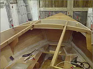

Danach habe ich alles angepasst und eingeklebt.

Es strakt noch nicht aber das geht mit dem E-Hobel dann später recht schnell. Ich habe es so montiert das es nach oben ein paar mm zu hoch steht. Also noch Material zum abtragen da.
Für heute reich es dann auch wieder. Schönen Abend euch allen.

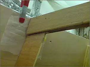

Ort: 32683 Barntrup
Beiträge: 3.099
Boot: momentan keins
Rufzeichen oder MMSI: DG7YFS
Ich muss mal langsam wieder weitermachen sonst ist es Winter und das Deck ist immer noch nicht drauf. Ich hatte neulich schon mal den Deckel für den Ankerkasten ausgeschnitten und heute erstmal das Vordeck verklebt.

das glasfaserband welches besonders gut auf dem letzten bild zusehen ist, was hat das für einen zweck? epoxi sollte doch reichen, oder nicht?
grüße vinc
Anlaminierte Schottspanten. Doppelt hält besser. So muß das sein!

Korrekte Antwort. Ich habe da auch nicht weiter geschliffen und gespachtelt da es später von der Wandverkleidung verdeckt wird.
Es ist übrigens dieses Teil ('Kollisionsschott' oder nach Plan: 'Frame A') das du da siehst. Eingebaut am 27.6.10.
Gruß Holger

Hallo Chris,
du hast schon recht. Ich bekomme immer mehr Zutrauen in dieses Gehäuse.
So viele Schraubzwingen waren das erst gar nicht. Als ich dann aber sah das ich von der Seite her gesehen eine leichte Wellenlinie mir den paar Zwingen erzeugt hatte, sind es dann doch ein paar mehr geworden.
Zitat von Wangerooger Beitrag anzeigen
Ein schönes Beispiel für Schäften vor Ort!
Hallo Thilo, guck Dir das zweite Bild mal an!
Hallo Michael,
ich konnte es einfach nicht so ausführen wie es im Plan vorgesehen war. Demnach sollten die Teile stumpf voreinander gestossen werden und von unten mit einer kleinen Sperrholzplatte verstärkt werden. Dann liege ich in der Koje und schaue da immer darauf oder was? Ich fand das ein absolutes 'no go'. Deshalb diese Version. Ende Deckshaus anfang Plicht kommt übrigens nochmal so eine Schäftung hin.
Gruß Holger
