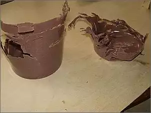

Da die Spannungen im Rumpf wirklich extrem waren, habe ich mich entschlossen, die einzelnen Nähte Schritt für Schritt von innen nach außen zu kleben. Mein Härter ist super-langsam, daher sieht es immer noch so aus (wollte eigentlich ein transparentes Verdickungsmittel haben )
Ok, mehr morgen ... ich MUSS jetzt zur Klotze

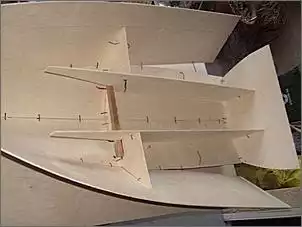

Guten Morgen Leute,
hier wieder ein Kurzbericht, bevor ich mich aufs Ohr haue.

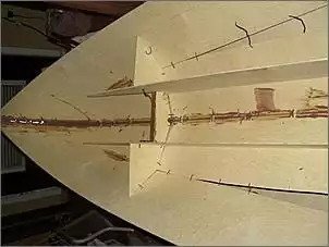

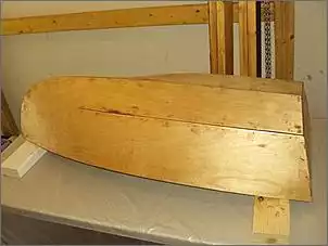

In der Zwischenzeit konnte ich fast alle Nähte ziehen - bis auf 2 im Heck - da möchte ich bis morgen warten. Es sind auch schon fast alle Spalten und Ecken verklebt und die Außenseite
Hits:	309
Größe:	20,7 KB
wird morgen geschliffen und mit dem Gewebe überzogen. Meine Frage dazu wäre: erst mit Epoxi einpinseln, warten und dann überziehen? Oder das Gewebe auf das nackte Holz auflegen und dann Epoxi drüber?

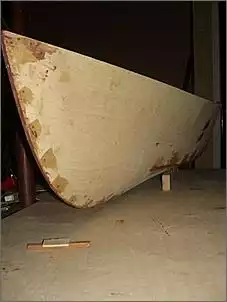

Während die Außenseite nicht so schlimm aussieht, sieht es drinnen aus wie in der Hölle. Ich verstehe wirklich nicht, warum ich immer an das braune Zeug gelange aber hier offenbaren sich alle Fehler und Patzereien beinhart - es ist mir fast peinlich, Euch dieses Foto zu zeigen
Hits:	314
Größe:	33,7 KB

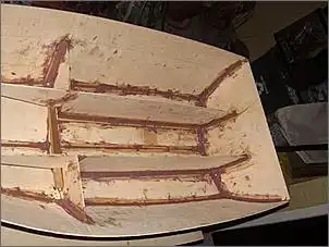

Zum Glück lässt sich das Zeug sehr leicht schleifen, werde aber trotzdem viel Zeit damit verbringen. Wie sieht es eigentlich bei Euren Booten innen aus? So toll wie außen? Seid ehrlich! Speziell an den Stellen wo die Nähte waren, hatte ich Schwierigkeiten, weil ich die Kehlnaht nicht schön durchziehen konnte. Ich bin echt froh, wenn da endlich Farbe drauf kommt - sieht ja aus, als hätte ein Kindergartengruppe mit Schokoladeglasur gespielt.
Bei der richtigen Dosierung gibt offensichtlich auch noch Potential für Verbesserungen

Moin Clemens,
du alter Schokoschmierer.
Ich werde den Teufel tun und dir Rümpfe von innen zeigen.
Zum Thema Glasfaser. Ich würde es nass in nass machen. Rumpf mit Harz einstreichen und Matte auflegen. Dann mit harzgetränktem Pinsel andrücken. Dann mit der Rolle nacharbeiten, wie auf der Webseite des Planlieferanten beschrieben.
Leider wird die Matte nicht passgenau sein, da der Rumpf nicht flach und winklig ist. Hier wirst du mit Streifen arbeiten müssen. Lege vorher mal ein Stück Packpapier o.ä. über den Rumpf. Dann siehst du wo du einschneiden musst, bzw. Streifen machen musst.
Wieviel Lagen Matte werden es?
Nach Trocknung muss der Rumpf verspachtelt werden, aber nicht dick drauf sondern nur die Mattenstruktur zuziehen.
Wird der Rumpf von innen auch mit Glasfaser beschichtet?

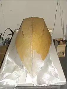

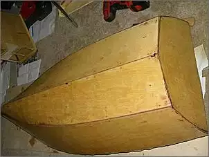

Hier ist der abgeschliffene und fast vollständig vorgestrichene Rumpf
Hits:	279
Größe:	23,0 KB

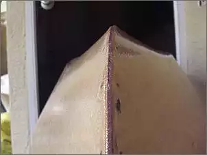

Von der Mitte habe ich mich erst nach hinten und dann nach vorne gearbeitet
Hits:	277
Größe:	24,1 KB
Am Anfang der Rundung sieht man einen kleinen Fehler - wollte nicht wie ich wollte , nach dem 2. Anstrich ist das aber wieder halbwegs behoben
Hits:	276
Größe:	30,5 KB
Das Laminieren dürfte echt auch für Anfänger machbar sein, man braucht aber wirklich viel Zeit. Jetzt geht es mit den inneren Einbauten weiter, wo hoffentlich mehr Fortschritt zu sehen ist.
Mit sonnigen Grüßen,
Clemens

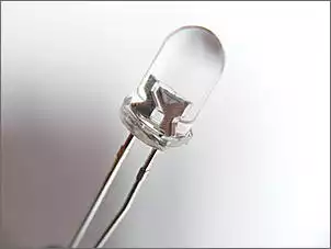

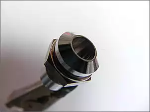

War gerade bei Reichelt und habe eine erste Probe-LED und einen Reflektor abgeholt.
Werde nachher, wenn es ein bisschen dunkler ist, mal testen und ein paar Bilder machen.

Bin schon auf die Resultate des Test gespannt! Vielleicht sollten wir aber dazu den Aufbau-Tröt verwenden?

Standard Ein Licht ist aufgegangen....
LED alleine:
Hits:	292
Größe:	12,7 KB
Reflektor alleine:
Hits:	293
Größe:	14,2 KB
LED leuchtet vor sich hin:
Hits:	292
Größe:	11,8 KB
LED im Reflektor:
Hits:	294
Größe:	14,3 KB
Über die Helligkeit brauchst du dir wohl keine Gedanken machen. Die LED wirft im Reflektor in einem nicht abgedunkelten Zimmer (allerdings ist es bei uns ziemlich bewölkt) noch in ca. 3-4 Metern Entfernung einen deutlich sichtbaren Lichtkegel an die Wand. Lässt sich aber leider nicht wirklich gut fotografieren.
Liebe Grüße

Kein Problem, Jan!
Das Ding muss/will ich haben. Mit 5 Stück vorne durchleuchte ich jeden Bikini im Pool.
Kann man die LED auch wieder aus der Fassung ausbauen oder ist die fix drinnen?
Vielen Dank für den Versuch - ist absolut überzeugend!

Moin Clemens,
die LED´s sind einfach zu wechseln. Unten im Reflektor sitzt ein Kunststoffeinsatz. Auf dem Bild mit der LED im Reflektor kann man den unten erkennen. Diesen Einsatz kann man entfernen und dann einfach die LED einsetzen und wechseln.
Wie willst du den Eisbrecher bauen? Stitch and weld?
