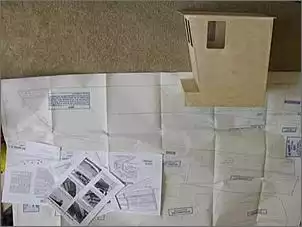

Einzig die Höhe (135 mm) macht mir ein bisschen Sorgen. Vielleicht sollte das Deck jetzt an der Oberkante liegen und der Rand zusätzlich dazu? Noch ist nichts geschnitten.
Anhang 230139
Das wird kein Rennboot sondern ein beschaulicher Kutter!!
Für den Rumpf werde ich jetzt aber einen separaten Tröt eröffnen.
Zitat von Sealine Hippe Beitrag anzeigen
Wenn's passt lass das Deck wie im Plan. Man kann in die Rumpfwand in Deckshöhe Schlitze feilen, damit Spritzwasser abfliessen kann.
Wenn es nicht passt von der Höhe, dann das Deck höher setzen, einen Süllrand würde ich aber stehen lassen.

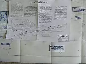

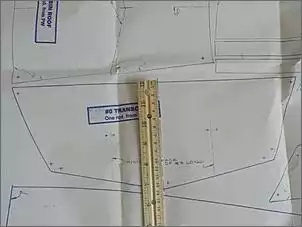

Ich knalle noch einmal schnell die Fotos hier rein:
Hits:	2198
Größe:	28,4 KB
Hits:	2193
Größe:	25,0 KB
Hits:	2196
Größe:	19,1 KB
Wie schon geschrieben, ist meine Angst, dass der Rumpf nicht hoch genug ist. Letztendlich soll eine Batterie mit 2,5 kg und einer Höhe von ca. 90 oder 65 mm hinein, die über der Welle oder evtl. über dem Motor sitzen sollte. Was sagt Ihr dazu: ich mach das ganze Ding um 60 mm höher. Absägen geht dann immer noch.

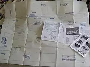

Hits:	2212
Größe:	28,0 KB
Kann mir vorstellen, dass das Boot mit meiner Ausrüstung etwas mehr eintaucht. Ich könnte aber evtl. auch 2 x 6 V Akkus nehmen und verteilen?
Mit sonnigen Grüßen,
Clemens

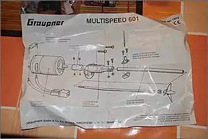

schau mal was ich noch gefunden habe
Hau rein mit dem Rumpf.
Hits:	2176
Größe:	34,9 KB
Ich weiss nur nicht, ob der Motor noch in einen Maxiumschlag passt, ansonsten muss Jan das ganze ohne Motor versenden.
Dann hast du einen optimalen Antriebsstrang, sauber ausgerichtet.

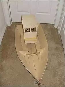

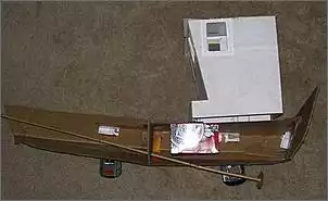

Hallo Leute,
war gar nicht so einfach, so ein Pappmodell zusammen zu schustern. Die Dimensionen sind hier mittlerweile schon anders und der Karton biegt und faltet sich natürlich dort am liebsten, wo er schon gefaltet war.
Trotzdem war es eine gute Idee, erst zu sehen was wie wo passt oder auch nicht

Hier habe ich das Deck schon auf die Originalhöhe der Reling verlegt und den Rest um 60 mm erhöht. Die angedeutete Schraube hat einen Durchmesser von 50 mm. Mit der Batterie (rot) sollte es keine Probleme geben.

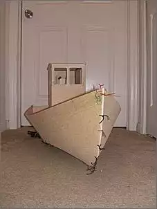

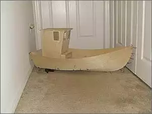

Hallo Leute,
vielen, herzlichen Dank für Eure Glückwünsche. Die Idee der Gründung war zwar nicht so spontan wie bei diesem Boot, es gibt dennoch ein paar Parallelen: so wie Ihr mich hier, im BF, mit Ideen und Eurem Wissen unterstützt, gibt es hier in Tampa jemanden, der an meine Vorstellungen, meine Art, meine Vorgehensweise glaubt, und mit dem ich mich schon viele, viele male in seiner Firma getroffen habe, um nach seinen Rat zu fragen. Er ist ein guter Freund der Familie, hat keine finanziellen Interessen mehr, da eigentlich schon mehr oder weniger in Pension. Das kleine Gebäude mit ein paar voll ausgestatteten Büros steht mehr oder weniger leer, ist zu dem Zeitpunkt nicht vernünftig verkäuflich, und er hat sich sehr gefreut, als ich heute gefragt habe, ob ich einen Raum mieten kann. Es wird darauf hinaus laufen, dass ich die Räumlichkeiten zu einem sehr fairen Preis nutzen kann - und sein Wissen und seine Kontakte, was das aller Wichtigste ist.
Nun aber zum Boot:

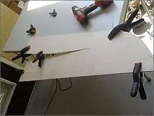

Es war glühend heiß in der Schwachkopf-Außenwerkstatt, hat sich aber m.E. gelohnt zu schwitzen. Erst eine Seite geschnitten, dann die Konturen übertragen, die andere Seite geschnitten, zusammen geklemmt, verschliffen, die Löcher gebohrt, etc.

Dann, laut Anleitung, erst den inneren Rahmen "genäht"
Hits:	374
Größe:	22,0 KB
Dann den Rest vernäht, und ich muss sagen, ich bin begeistert. Die zusätzlichen 60 mm könnt Ihr am schwarzen Strich sehen - das dürfte echt passen. Was mich am meisten beeindruckt, ist aber die Form, die nach dem "Nähen" entstanden ist. Morgen kommt der Rumpf noch auf eine "Richtbank" und wird mit dem verdickten Epoxi endgültig in Form gebracht
