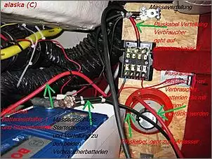

Alt 29.08.2010, 10:27
Benutzerbild von alaska
alaska alaska ist offline
Registriert seit: 29.01.2003
Ort: KA
Beiträge: 4.023
Da ich das gestern neu verkabelt habe, hier mal ein Foto.
Aktuell ist nur die Starterbatterie 95Ah installiert und die
Kabel für die beiden Verbraucherbatterien je 95Ah sind vorinstalliert.
Masse vom Motor liegt an der Starterbatterie und das rote
Kabel vom Anlasser liegt am Batterieumschalter.
Daran werden noch die beiden Pluskabel zu den Batterien angeschlossen
und zusätzlich der Verteiler für die Verbraucher (Kühlbox und Heckdusche)
Die beiden Verbraucherbatterien werden mit 50mm² gebrückt,
die anderen Anschlüsse sind mit 16mm² ausgeführt.
Das Pluskabel zum Anlasser (rot) ist leider kaum sichtbar.
Hallo Ralf,
ein bisschen verwirrend für Kommander da Du 3 Batterien hast (oder vorverkabelt)
Aber das mit dem Photo hast Du gut gemacht, nur die Schaltung ist mir noch nicht ganz klar.
Gruß Hannes

Super das Foto ist Goldwert.Von wo biste denn mit deinem Verteilerkasten gekommen?
