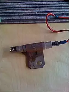

So sieht der Widerstand aus Cyrus
Hits:	415
Größe:	27,7 KB

So etwas habe ich schon mal gehen.
Mercruiser haben, wie oben schon beschrieben,
einen Draht der sich im Kabelbaum versteckt.

Ja das habe ich gehört. Ich hoffe nur das es auch der Fehler ist. Habe im September nochmal Urlaub und wollte ein paar Tage mit dem Boot raus. Aber was soll es sonst noch sein. Alles was zum Sprit gehört war ok.Verteilerkappe Finger Unterbrecher Kondensator sind neu drin. Wie schon geschr. als der Motor stotterte und wieder aus ging, direkt Kanister angeschlossen kein Erfolg.Als ich jedoch Strom direkt auf die Zündspule gelegt habe, lief Er wie eine Uhr. Bis die Spule heiß war
Gruß Axel
Was meinst Du Cyrus, erst einmal so die Spule anschließen in der Hoffnung der Draht ist da?Oder den Vorwiderstand von Bosch so wie Er verbaut war wieder einbauen.
