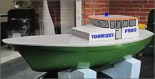

Und nun Bilder vom vorerst fertigen Objekt.
(Bilder unter "Einsatzbedingungen" folgen, sobald das Boot im Wasser ist)
Gruß Torben

Boot hat gestern den ersten Einsatz gehabt und überstanden. Innen alles trocken, hat sich immer wieder aufgestellt.
Erstmal ein paar Fotos, Video gibt es im Laufe des Tages.
Gruß Torben
