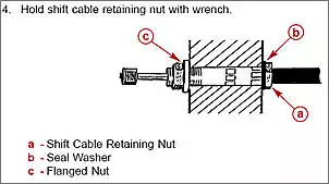

Hilfe ich bekomme die Mutter vom Schaltzug am Bell nicht ab was kann ich machen die ist bomben fest? Kann ich die Hülle auch mit dem Bellh.raus ziehen oder muß ich dafür erst den Motor zerlegenoben ist die Hülle ab.

Draht abknipsen - vorne Nuß, hinten Ring
Geht nicht
Vorsichtig warm machen, ist manchmal geklebt...

Wo ist denn da eine Mutter am Schaltzug?

Ich vermute er meint a
Hits:	322
Größe:	22,3 KB

Piet er schrieb was vom Alpha!
Die sind im Bellhousing eingeschraubt!
Anhang 223994
genau die meine ichAlso kann ich die hülle auch mit samt dem Bellh.raus ziehen.

Ich habe den Schaltzug auch im letzten Jahr erneuert. Die Hülse steht nach vorne raus (sieht aus wie Teflon) und aus der kommt das Kabel. Am Ende der Hülse befindet sich eine Verschraubung, die in den oder das Gehäuse eingeschraubt wird. Ich habe mir dafür einen Steckschlüssel gekauft.

Ist aber keine Mutter ist ein Gewindestück was fest an der Tülle vom Schaltzug ist, wenn du dann drehst zappelt auch der kpl. Zug mit.
Steckschlüssel 15 geht, Zollwerkzeug wäre aber besser
Ein wenig Wärme hilft, aber wenn du im Motorraum alles vom Zug abgenommen hast geht dieser auch mit Bellh. raus.

Ich hab das Bell housing abgebaut dann den alten Schaltzug abgekniffen und rausgezogen.
Diese Schraubenähnliche Durchführung habe ich mit einer 15er langnuss rausgedreht (ging recht schwer).
Jaaa... und dann kannste den neuen Zug wieder einschrauben...
Das geht alles echt gut wenn das Bell housing demontiert ist!

Bräuchtest nen 9/16“ Rohrsteckschlüssel.
Meist sind die Toleranzen so, das knapp: ein 14er Rohrsteckschlüssel draufpasst. Also alles kein Problem. Wenn das geklebt sein sollte, halt warm machen, (Messinghohlschraube, die könnte man sonst schon abdrehen)
Wenn Alpha one gen 2 : dann wars nix mit dem gezeigten Bild.

Habe letzten Jahr auch den Schaltzug bei meinen Alpha One GenII erneurt wie folgt:
-Schlatzug mit Seitenschneider abpetzen
-Plastiktülle über Schraube bzw. "Mutter" abpetzen.
-Jetzt lange 1/2 Zoll Verlängerung mit 14er oder 15 Nuss
mit Hammer draufschlagen.
-Jetzt noch alles mit Heißluftfön vorsichtig erwärmen.
-Ratsche drauf und ganz easy rausdrehen.
Viel Spaß

Klar hab die Hülle mit bellh.raus gezogen.Hab die Mutter(Schraube)nicht ab bekommen.
