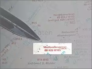

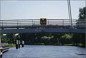

Welches Vertrauen habt Ihr zu Angaben der Durchfahrtshöhe von Brücken?
Hits:	440
Größe:	26,2 KB
Hits:	451
Größe:	31,8 KB
Hits:	452
Größe:	23,4 KB
Gruß Ralph

Na ja, auf der Karte steht 2,60 und an der Brücke steht als Durchfahrtshöhe 2,60. Ist doch eindeutig.
Die 2,70 obendrüber sind für Technik- und Architekturinteressierte.
Oder vielleicht bedeutet das Dreieck nach unten, daß der Tiefgang des Bootes gemeint ist?
Die Brücke ist ja leicht gewölbt - möglicherweise sind es am Scheitelpunkt tatsächlich 2,70 m, aber über eine gewisse Breite (sicher irgendeine EU-Norm, die das Kajütdach berücksichtigt) wird mit 2,60 gerechnet.

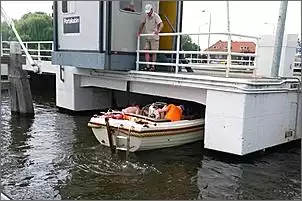

Hits:	306
Größe:	28,9 KB
Pragmatischer Ansatz ...

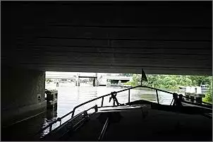

Hits:	309
Größe:	41,1 KB
Gaaaaanz langsam, ruhig atmen, jeder bleibt auf seinem Platz ... ()

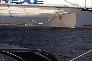

Hits:	306
Größe:	23,7 KB
In der Anzahl wie in diesem Jahr habe ich Brücken vorher noch nicht
erlebt. Aufgrund der Witterung (Hitze) waren einige Brücken bzw.
Schleusen nicht passierbar. Deshalb war mehrmals eine kurzfristige
Änderung der Fahrtroute notwendig. Zweimal habe ich kurz vor der
Brücke abgebrochen - zu wenig Durchfahrtshöhe.
Die Kartenangaben erschienen mir als Richtwert brauchbar, eine letzte
Peilung über das Dach vom Boot wenige Meter vor der Brücke habe ich
mehrmals vorgenommen und auf möglichen Schwell geachtet. Mein
"Großer" war für den Ausguck wärhend der Durchfahrt abgestellt, da ich
am Steuer nach oben quasi Blind war. Das Boot war mit 2,45 m
angegeben (Mast gelegt), Eine Brücke mit angegebenen 2,40 m
durchfahren - andere mit 2,50 m erschienen mir sehr knapp ().
Nachgemessen habe ich keine - den Platz am Steuer wollte ich in der
Situation nicht aufgeben.
War für mich als Segler eine neue Erfahrung.
Gruß Ralph
