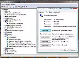

vielleicht hilft dir das weiter:
Gerätemanager aufrufen, Grafikkarte auswählen, Reiter "Treiber" anklicken.
Dort wird die Funktion Treiber aktualisieren angeboten. Sollte bei XP ähnich sein.
Hits:	146
Größe:	63,2 KB
