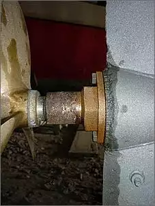

Mir geht die Puste aus mit meinem Stahlboot!
Nach dem Sandstrahlen lief Wasser aus der Welle (normal!) aber leider auch UM DAS Stevenrohr HERUM aus!

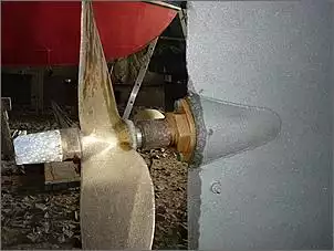

am tiefsten Punkt des Kiels (ganz hinten) gibt es einen "Schraubstöpsel" um die Brühe abzulassen. Lässt ja drauf schließen, dass zumindest damit gerechnet wurde.....

Das die Welle wassergeschmiert ist verstehe ich ja....aber das Kielinnere???
Kann mir jetzt nicht der Kiel unterm Hintern wegrosten (von innnen)?

Das sieht aber gaaanz stark nach Korrosion aus !!
Das wird eventuell die Ursache sein, Materialabtragung, daraus folgt, undichte,poröse Flächen/Verbindungen,

Genauso ist es.
Wenn man hier etwas richtig machen will, hilft nur Welle ziehen und ein neues Stevenrohr einbauen lassen.
Wo sind denn die Zinkanoden?
Der Fraß stammt doch eindeutig von Stahl zur Bronzebuchse und da Stahl eben unedler ist, wurde er angefressen, hier gehören in den Bereich zwei Anoden.

Und da wird die Anode angeschraubt!
Hits:	624
Größe:	38,6 KB
Also auf alle Fälle das Stevenrohr ziehen, die Dichtfläche Planen, abdichten.....fertig!

Die Anoden musste ich zum Sandstrahlen natürlich abnehmen...ihr seht da gerade den jungfräulich gestrahlten Stahl.
Ich war heute mit Leuten vor Ort und wir sind der Meinung dass die ohnehin schlampige Schweißnaht hinten am Kiel durch das Strahlen hops gegangen ist...mein schweissafiner Kumpel will sich das mal angucken und dann wäre der Plan mit Punktschweißen ganz vorsichtig (damit sich die Welle nicht verzieht) alles wieder abdichten.
Sorgen macht mir die Flüssigkeit im Kiel...ursprünglich als vor vielen Jahren war da wohl ein spezielles Mittel drin um Rost zu verhindern (so vermuten wir jedenfalls)

Also Welle ziehen und Buchse ausbauen mußt Du immer, alles andere ist Pfusch und Du hast den nächsten Schaden am Stevenrohr und Welle.

Außerdem sieht es auf den Fotos so aus, als wenn das Stevenrohr am Ende schon heißgelaufen war.

Nun ist die Frage, wie weit ist das Innere korrodiert oder ist das gefundene "Öl" nur Korrosionsschutzöl und im Inneren ist alles ok.
Wenn Du das öffnest, siehst Du aufwendige Schäden im Inneren sofort.
Ansonsten schweißt man das zu und bläst durch die Stopfen dann wieder Öl rein (durch das Schweißen wird einiges Öl verbrennen) um die gesamte Oberfläche zu schützen.

Die achteren Lager welche im Wasser laufen haben teils Gummieinsätze.
Diese sind entsprechend geformt, so daß hier während des Betriebs Wasser zur Schmierung und Kühlung durch die Drehung der Wellen zirkuliert.
Es gibt aber hier auch weitere unterschiedliche Lösungen zwecks Schmierung und Kühlung.
Also mach den Kiel auf, eleganterweise nimmst Du Dir einen Fachmann mit Endoskop zu Hilfe, dann kann man evtl. auf das Aufschneiden verzichten und guckt so mal durch die Lenzstopfen rein.
Karl-Heinz

Aaaaalso....sie ist schon mal dicht!
Alles zugeschweisst und mit einem Kompressor Luft reingepumpt, mit dem Ergebnis das wir ordenltich Schnodder im Gesicht hatten als wir den Pfropfen wieder rausgenommen haben --> Lecktest bestanden!
Per Endoskop durch den Stöpsel gucken war eher weniger aufschlussreich...die Wände sind dunkel und verschmiert (und ja: mein Endoskop hat Licht)
Aber nu ma Butter bei de Fische:
Wer außer mir armen Schwein hat Wasserbalast in seinem Kiel? Oder bin ich Opfer der dümmsten holländischen Werft aller Zeiten geworden (Van Pelt)?
Beste Grüße
