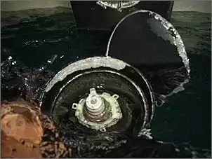

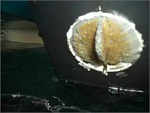

Alt 19.07.2010, 22:29
Benutzerbild von duke2000
duke2000 duke2000 ist offline
Registriert seit: 25.09.2009
Ort: Haag (nähe Neckar 43,2km)
Beiträge: 294
Boot: Sea Ray Laguna 21 CC
526 Danke in 172 Beiträgen
So, hier die Bilder wie das Ganze im Moment ausschaut!Klicken Sie auf die Grafik für eine größere Ansicht
Hits:	364
Größe:	31,3 KB
Hits:	351
Größe:	22,6 KB
Gruß Holger

Alt 20.07.2010, 07:45
Benutzerbild von 45meilen
45meilen 45meilen ist offline
Registriert seit: 25.01.2007
Beiträge: 13.001
Boot: derzeit keines
34.268 Danke in 12.673 Beiträgen
Die Anode ist schon teilweise so verkalkt dass sie gar nicht mehr arbeiten kann
Ohne Lack auf den Teilen wird das im Salzwasser trotz Anoden gnadenlos aufgefressen
Gruß 45meilen
Alt 20.07.2010, 21:32
Beiträge: 294
So, heute haben wir die Anoden getauscht, und siehe da es war sogar noch der Aufkleber drauf: STOP Magnesium Anode only use in fresh water!
Jetzt ist Alu drauf, aber leider hat mein Antrieb nicht die Gewinde in den Trimmzylindern und auch keine Anode hinter dem Propeller.
Außerdem habe ich meinen Ersatzprop drauf, Boot läuft nei gleicher Drehzahl 5km/h schneller.
