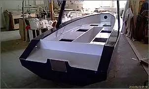

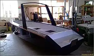

So, gestern Abend innen gespritzt, heute Morgen die Schutzfolie abgezogen.
Mit Nasenring:
Hits:	665
Größe:	31,1 KB
Mein Arm war gerade noch lang genug, um auf dem Rücken verrenkt liegend innen im Bug ein U-förmig gebogenes mit Epoxy-Spachtel bestrichenes Niroblech auf die Gewinde der Bugöse zu schieben. Das doppellöchrige Gegenblech verkantete sich dann ewig auf den ersten Gewindegängen, dann die Unterlegscheiben und schließlich die die Muttern mit langem Rohrschlüssel vorsichtig angezogen, bis die Spachtelmasse an den Rändern herausquoll. Danach kam die Rückenmassage.
Hits:	644
Größe:	34,8 KB
Schön, oder?
Be kind to the sea and she will be kind to you!
Grüße aus Wiesbaden

Zitat von Wangerooger Beitrag anzeigen
Schön, oder?
Wirklich schön,
gefällt mir.

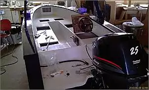

Zeig doch mal ein Bild.....
Hier:
Vorher:Rundes Inspektionsluk im Kollisionsschott
Hits:	988
Größe:	29,8 KB
Jetzt breites Luk, damit der Boden des selbstlenzenden Kettenkastens durchpasst.
Hits:	998
Größe:	33,4 KB

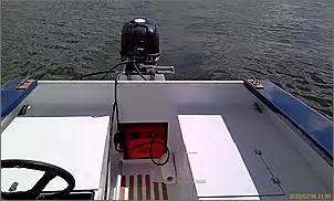

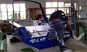

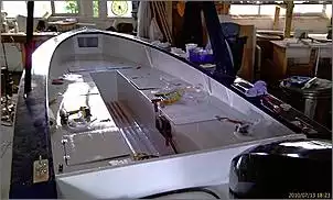

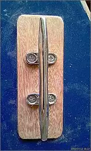

Die Spannung steigt, am Wochenende will ich aufs Wasser!!!
Den Boden für den selbstlenzenden Ankerkasten habe ich nicht eingebaut, mir ist ein unzugänglicher Raum doch zu unheimlich. Und für ein Trailerboot ist das wahrscheinlich nicht so wichtig, Nasses Ankergeschirr hat genug Zeit, außerhalb des Bootes zu trocknen.
Die Zurrösen am Heck sind auch noch nicht dran. Das Boot muss erst auf dem Hänger liegen, dann kann ich sehen, ob, wie und wo ich montiere. Der Leiterrahmen des Hängers reicht auch nur bis 50 cm vor den Spiegel, die Gurte müssten dann um die Spiegelkante geführt werden.
Dafür ist die Badeleiter montiert und die Klampen. Hier habe ich das Thema Bangkirai der Scheuerleisten noch einmal aufgenommen um die Decksoberfläche zu schützen. Klicken Sie auf die Grafik für eine größere Ansicht
Hits:	790
Größe:	46,6 KB
ID:	219031 Klicken Sie auf die Grafik für eine größere Ansicht
Hits:	781
Größe:	36,9 KB

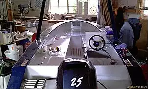

Vielleicht setze ich auf der Backbordseite noch einen kräftigen Flaggenstock ein, der auch als Hochziehhilfe fürs Anbordkommen über die Badeleiter dienen kann.

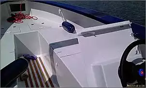

Hier noch einmal meine versenkbare Steuerstandkonstruktion offen Klicken Sie auf die Grafik für eine größere Ansicht
Hits:	818
Größe:	39,1 KB
ID:	219036Klicken Sie auf die Grafik für eine größere Ansicht
Hits:	825
Größe:	37,4 KB
Und geschlossen. Klicken Sie auf die Grafik für eine größere Ansicht
Hits:	815
Größe:	34,5 KB
Ich kann sogar bequem mit beiden Beinen in der Öffnung sitzen!
Die Klappen in den Duchten sind an den Hinterkanten mit Niroscharnieren befestigt, die Vorderkanten werden ich mit Klettbändern nach unten auf die Moosdichtung zurren, Fotos folgen. Eine bessere Lösung ist mir nicht eingefallen.
Klettbänder sind sowieso mein bevorzugtes Befestigungsmittel. Damit klebt auch mein Navi seit Jahren fest am Armaturenbrett anstatt am unförmigen Bügel an der Windschutzscheibe!
Die Positionslampen werde ich genauso befestigen, damit ich sie nur bei Bedarf aufsetzen muss. Was wohl die Waschpo dazu sagt?
Ich drücke dir die Daumen das am WE alles klappt. Sieht doch alles sehr gut aus bisher.
Zwei Dinge sind mir aber aufgefallen:
1. Warum hast du schon einen Namen am Boot wenn doch noch gar keine Taufe war oder habe ich wieder mal was verpasst?

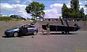

2. Wenn der Rahmen deines Trailers schon 50cm vor dem Heck aufhört, dann ist dein Trailer schlicht und einfach 50cm zu kurz. Die letzte Rolle sollte am Heck sein. Dann musst du auch nicht mit den Gurten um die Ecke.
Gruß Holger
Danke fürs Daumendrücken Holger!
1. Nein, Taufe war noch nicht, aber ich brauche doch den Namen, wenn ich aufs Wasser will! Wäre doch ne große Blamage, wenn das Schiff vor versammelter Mannschaft abgluckert!
2. Die starken Bangkirai-Längsauflagen liegen auf den Hängersprossen und gehen natürlich bis übers Heck. Rollen gibt es nur seitlich zur Führung. Der Hänger ist ein Benderup Easyline 650 U für Boote bis 5,80m + 70 cm Lichtleiste.

Inoffizieller Stapellauf und Probefahrt gelungen!
Gestern war es endlich soweit!
Zwei Tage vor Aufregung wenig geschlafen, da gab es ja sooo viele Dinge, die einem durch den Kopf gehen!!!
Nach dem der Samstag verregnet war, ging’s dann Sonntag endlich los! Leider hat sich mein Kumpel, der mir helfen wollte, um 2 ½ Stunden (entschuldigt!) verspätet, sodass ich das Boot allein ins Wasser bringen musste. Deswegen gibt’s auch keine Fotos der Erstberührung mit dem heimischen Element. Das Rückwärtsgeeier die Rampe runter ist deswegen auch nicht dokumentiert! Aber beim Rausziehen sieht’s ja genauso aus!
Hits:	703
Größe:	36,3 KB

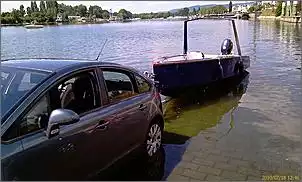

Andere Motorboot-ins-Wasser-Bringer haben mir dann geholfen, mein Boot vom Trailer zu schubsen und neben sich festzumachen, während ich das Gespann wegfahren konnte. Da wartete es dann auf mich!
Hits:	710
Größe:	54,8 KB
Jubel: Der jungfräuliche Motor, der seit Herbst in der Halle auf der Seite gelegen hatte, ist beim 3. Versuch gestartet und lief im Leerlauf sofort rund! Schalthebel nach vorn und los gings! Die zwei Stunden, bis der Kumpel kam, bin ich dann schön sutsche im Hafen rumgetuckert (Geschwindigkeitsbegrenzung!), hab so einen Teil der Einfahrvorschrift erfüllt. Das war sone Bullenhitze, sodass ich völlig unfotogen das Hemd ausziehen musste, sorry!

Die Polster hatte ich noch zu Hause gelassen, aber schön zusehen: Platz und Stauraum ohne Ende(für die Bootsgröße)!
Hits:	695
Größe:	24,9 KB
ID:	219999Klicken Sie auf die Grafik für eine größere Ansicht
Hits:	698
Größe:	30,3 KB
