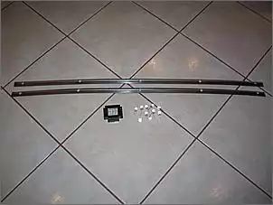

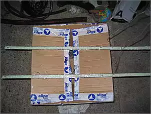

angeregt durch Erich´s Bericht, hab ich im Winter auch eine UW-Beleuchtung gebaut,
Zitat von erichabg Beitrag anzeigen
Ich hab mir meine selbst gebaut und zwar halbe/halbe weiß und blau!
siehe http://freibert.de/uwled.htm
Haben jetzt schon zwei Saisonen gehalten.
Erich
bin aber jetzt erst dazu gekommen Bilder zu machen
10 LED´s (10mm in Blau, 6 Lumen 30° Abstrahlwinkel), 2 VA Winkel und 2 Spannungsregler
Hits:	702
Größe:	24,7 KB
die Winkel an den Enden verschweißt, an den Bootsrumpf angepasst und gebohrt, die LED´s verlötet und getestet

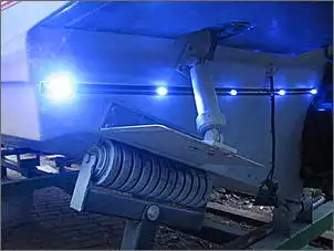

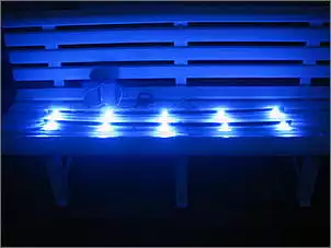

und jetzt das Ergebnis
Hits:	594
Größe:	16,6 KB
Hits:	597
Größe:	16,6 KB
Hits:	582
Größe:	14,1 KB
und das bei unsere Berliner Seen

gibt es eine Art Gießharz die Wärme gut leitet???
So wären die Lötstellen ja auch gesichert
So das reicht jetzt mit den Fragen ..hier noch ein Bild von der Platine,
Ein Video folgt in ein paar minuten...
herzlichen Dank
Habi89
Hits:	460
Größe:	48,3 KB
  #347
Alt 04.11.2010, 19:56
Habi89 Habi89 ist offline
Registriert seit: 04.11.2010
Beiträge: 25
4 Danke in 3 Beiträgen
hier noch ein paar Fotos...
Hits:	447
Größe:	34,8 KB
ID:	243796   Klicken Sie auf die Grafik für eine größere Ansicht
Hits:	438
Größe:	38,7 KB
ID:	243797   Klicken Sie auf die Grafik für eine größere Ansicht
Hits:	438
Größe:	38,9 KB
Hits:	440
Größe:	33,5 KB
  #348
Alt 04.11.2010, 20:00
Benutzerbild von xtw
xtw xtw ist offline
Registriert seit: 21.06.2006
Ort: EMDEN
Beiträge: 3.151
Boot: Modellboote...
Bette es in Silikon ein. Ich gehe davon aus, dass Du Standard-LED (5mm-Gehäuse) verbaut hast, da entstehen (insbesondere bei der großen Fläche) innerhalb der Nennwerte keine relevanten Temperaturen.
PS : Respekt für die Lötarbeit, das ganze gibt es aber auch als kleine Hochleistungsversion mit fernbedienbarem Dimmer/Farbwechsler für wenige Euros.

  #349
Alt 04.11.2010, 20:07
Beiträge: 25
hier das versprochene Video!
http://www.youtube.com/watch?v=ccyzhASWHis
wird aber doch sehr warm an den widerständen...
wo gäbe es denn etwas vergleichbares..?
habe insgesammt ca 65 € bezahlt für 2 Strahler... ein muss uich ja noch bauen...
  #350
Alt 04.11.2010, 20:15
Benutzerbild von Sunnyxxl
Sunnyxxl Sunnyxxl ist offline
Registriert seit: 13.02.2004
Beiträge: 1.137
Boot: Fast alle
913 Danke in 537 Beiträgen
....tolle Arbeit, warum benutzt Du nicht PWM?
