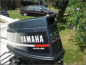

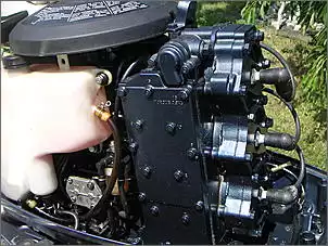

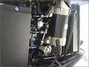

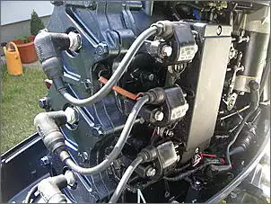

Ich habe mir vor 2 Tagen ein Boot gekauft und es ist ein 2 Takt Yamaha mit 60 Ps dran.
Das Boot hat ein Tacho und der Verkäufer meinte es fehlt nur der Schlauch zum Motor.
Ich würde gerne mal das Tacho anschliessen aber ich finde nichts am Motor wo so ein Schlauch ran könnte.
Ich weiss auch das der angezeigte Wert nur ein Richtwert ist.
Ich werde mal 2 Bilder reinstellen vielleicht kann mir ja jemand dann die Stelle einzeichnen.
DankeKlicken Sie auf die Grafik für eine größere Ansicht

Am Übergang vom Getriebe zum Schaft müsste ein kleiner Schlauch zu sehen sein, an dem man den Staudruckmesser anschließen kann.

Alles klar super habe ich gefunden.Ist sogar noch ein kleines Stück Schlauch dran.
