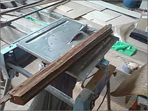

man war das ein heisses Wochenende. Viel geschwitzt, viel geschafft und auch einen Tipp für euch mitgebracht.

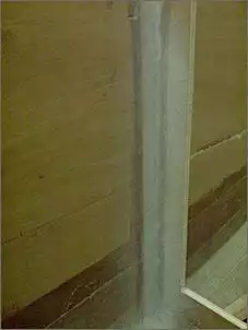

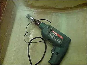

Hohlkehlen mit hochfester Klebemischung lassen sich ja bekanntlicherweise recht bescheiden anschleifen z.B. für die nächste Beschichtung.
Ich habe so einiges ausprobiert und die für mich beste Lösung gefunden. Bohrmschine mit einer Drahtbürste D25mm. Man kommt damit bis in die Ecken, kann auch bei Bedarf noch etwas mehr abtragen.
Wenn es jemand probieren möchte dann bitte vorsichtig anfangen und ganz wichtig:
Nie ohne Schutzbrille!
Die angeraute Hohlkehle lässt sich danach ohne Probleme mit etwas Schmirgelleinen bei Bedarf noch glätten.

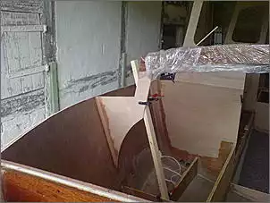

Ich zeige euch einfach mal ein paar Bilder der Wochenendarbeit.

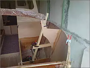

Unterkonstruktion für den Boden im Bug. Die restlichen Spanten im Vorschiff sind jetzt auch mit Glasgerwebe verstärkt.

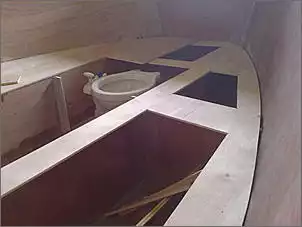

So sieht es jetzt in unserem Schlafgemach aus. Die Lösung gefällt mir nicht zu 100% ist aber der beste Kompromis.
Hits:	962
Größe:	20,9 KB

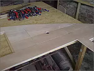

Was kann man aus so einem augefransten stück Holz wohl machen?

Ein Kantholz 39x39 mit recht wenig Verschnitt.

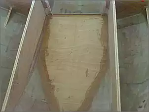

Der Boden im Bug mit Fundament für die Keramik.

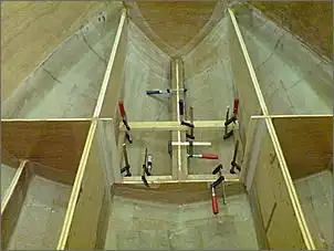

Die obere Hälfte von 'Spant B' ist auch eingebaut. Das so sorgfältig von Angelika gestrichene Holz habe ich mal mit etwas Folie vor Verschmutzung geschützt.

Der Boden mit Fundament für die Keramik ist auch eingebaut.

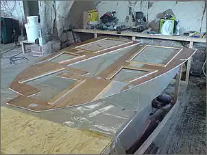

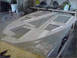

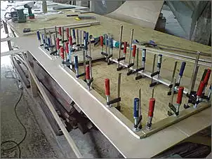

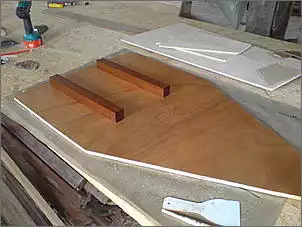

Dann habe ich mich noch ein wenig mit den Liegeflächen beschäftigt. Da sollen ja Luken mit Deckel rein. Also die Säge nochmal angeworfen und Streifen aus 13mm Sperrholz geschnitten. Die Streifen dann von unten unter die Auschnitte der Luken geklebt.
Hits:	939
Größe:	48,0 KB
Hits:	938
Größe:	34,7 KB
Hits:	933
Größe:	28,1 KB

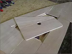

So sieht es aus wenn es dann endlich fertig ist.
Hits:	945
Größe:	39,7 KB
Zum Schluss noch mit EP beschichten und ein paar kleine Macken und Löcher zuspachteln.

So, ihr habt wieder was zun gucken und ich gehe jetzt erst mal unter die Dusche und trinke mir ein Feierabendbier.

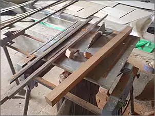

Allerdings muss ich doch mal ganz kurz ein wenig meckern. Wenn Du schon auf Arbeitssicherheit pochst (Schutzbrille... ), dann doch bitte auch, bzw. gerade bei der Kreissäge:
Das Sägeblatt gehört unbedingt abgedeckt! Einmal mit der Hand abgerutscht und schon hast Du unschöne Blutflecken auf dem teuren Holz... von den ganzen unansehnlichen Fleischfetzen mal abgesehen...
Abgesehen davon hast Du eigentlich das falsche Sägeblatt drauf. Das ist eines für Querschnitte im Holz, für Längsschnitte nimt man eines mit wesentlich weniger Zähnen ansonsten kann es zu Brandspuren kommen (welche allerdings bei Dir nicht sichtbar sind ).
Dirk du hast ja recht. Wenn ich dir sage das der Schutz sonst immer drauf ist dann glaubst du mir das ja sowieso nicht. Ich hatte bei dem alten Fensterrahmen sonst nicht wirklich was gesehen.
Ansonsten immer weiter so
Das habe ich nicht gewusst. Wieviel Zähne sollte ein Blatt für Längsschnitte denn haben? Ich bin ja nur ein unwissender Metaller. Von den fein verzahnten Blättern habe ich noch zwei Stück.

Aber ihr habt euch wirklich dazu entschlossen direkt neben dem Scheixxhaus zu schlafen?
Es sind manchmal weniger die Fäkalien, als das in der Toilette stehen bleibende Wasser was für die feine Note sorgt. Und dann daneben schlafen?
Ich weiß, dass du kein Platz hast auf dem Boot. Aber bei Dirk hat es auch zu einem seperatem WC gereicht...

Dirk du hast ja recht. Wenn ich dir sage das der Schutz sonst immer drauf ist dann glaubst du mir das ja sowieso nicht....
Ja ja, schon klar habe die Schutzhaube ja selber auch nicht immer drauf
Die Zahnanzahl alleine ist es nicht, es kommt auch nocht auf die Zahngestalltung an. Es gibt auch Universalblätter die für Längs- und Querschnitte geeignet sind. Solange Du keine Probleme hast, geht es ja auch. Es kann bei zu kleiner Verzahnung halt zu Brandflecken kommen, bzw. der Vorschub kann schwierig sein mit einer größeren Gefahr des Rückschlags.
Ich müßte jetzt selber in meinen Unterlagen nachschauen wie die empfohlene Zahnanzahl sein sollte, so aus`n Kopf weiß ich das nicht mehr .
Das mit dem Locus ist wirklich so eine Sache. Bei mir hab ich (bzw. meine Holde ) auf einen seperaten Raum bestanden, da sie auch mal Nachts auf selbige muss...
Hab auch schon überlegt, wie man es bei Dir machen könnte, würde aber wirklich schwierig...

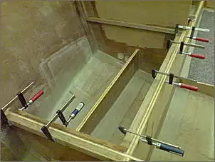

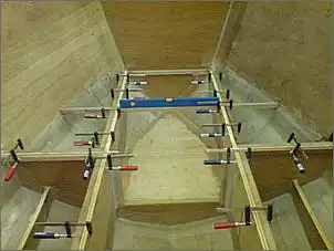

es ist nicht viel passiert heute. Die Auflageleisten für die Betten sind zugeschnitten und eingeklebt.
Hits:	683
Größe:	35,7 KB
Hits:	676
Größe:	38,5 KB

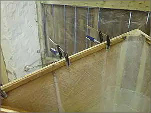

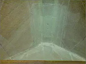

.... der Ankerkasten war am Wochenende auch noch laminiert worden. Den hatte ich auch noch geschliffen und die Lenzöffnungen wieder freigelegt. Dort wo die Bugöse eingeschraubt wird liegen innen jetzt vier Lagen 400g/m² Biaxial.
Hits:	654
Größe:	28,4 KB

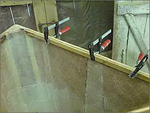

Die Auflageleisten für das Deck sind jetzt auch montiert.
Hits:	664
Größe:	41,9 KB
Hits:	669
Größe:	35,8 KB

p.s. Holger, mir wären die 12mm als Bettauflagen zu wenig. (eigene Erfahrung mit der selben Holzstärke im Cockpit) - Ich musste unterfüttern um ein Durchbiegen zu vermeiden

@Peter - wie viel wiegst du? Bei mir sind es 9 mm und ich kann darauf rumlaufen.
Allerdings sind die Kästen und Deckel bis auf einen klein und die Rahmen für die Deckelauflage sind aus 10 mm Siposperrholz.

...und bei mir sinds nur 6mm, allerdings mit ner Gewebeschicht unten! Kann man auch drauf rumlaufen, wenn man einen federnden Schritt mag.

Ja was soll ich dazu sagen? Der eine zu schwer, der andere zu leicht und der dritte genau richtig.
Die Stärke ist bei mir 8mm. Laut Plan sollten es nur 6mm sein finde ich persönlich aber auch zu dünn. Ich denke wenn ich da noch was verstärken muß dann im Bereich der großen Lukendeckel. Da komme ich später aber auch immer noch dran. Vielleicht können wir nächstes Wochenende ja schon mal probeliegen.
Ich werde euch dann berichten ob das zu labil ist oder Ok.

Halbzeit..........
Ein wenig habe ich heute auch geschafft. Viel geschliffen und zum Feierabend auch noch die Bugöse mit EP eingklebt.
Die Bohrungen zum lenzen des Ankerkastens sind auch fertig und mit EP versiegelt.
Eigentlich könnte Angelika jetzt den Ankerkasten und die Stauräume im Bug mit Bilgenfarbe streichen.
Ich glaube dass das heute so eine kleine Premiere war. Das erste Teil ins Boot eingebaut das mal nicht aus Harz, Glasgewebe oder Holz besteht.

Hammerprojekt, ich verfolg diesen Thread seit Ewigkeiten,
{blabla-Teil Ende, Besserwisserteil Anfang}
Aaaaber.
Bevor du streichst würde ich dir noch eines Empfehlen....
Deine Gegen"platte" von der Bugöse ist ein bisschen klein.Bei kräftigem Zug kann da auch mal was ausbrechen. Jetzt wo du halt keine Farbe drauf hast würde ich mir das nochmal überlegen, kann ja nicht die Welt kosten, so ein grösseres "Plättchen"
Liebe Grüße!

Zitat von LasseG Beitrag anzeigen
Deine Gegen"platte" von der Bugöse ist ein bisschen klein....
Finde ich auch.
Und U-scheiben fehlen - und ich würde selbstsichernde Muttern nehmen. Wegen der ruckel-ruckel-Belastung und weil du da doch später nicht mehr dran kommst.
Mensch - ich hab aber auch immer was zu lästern, nicht wahr!?!

Soo klein ist die Gegenplatte garnicht, die Schrauben sind M12 wenn ich nicht irre?
Aber der Gedanke ist schon richtig, Du kannst problemlos ´ne größere Platte unterbringen. Und mit den Stopmuttern hat Chris definitiv recht. Schmeiß aber die guten V4A-muttern nicht einfach weg, der Dreck ist teuer.
Finde ich auch.
Ich weiß gar nicht was ihr habt. Das sind innen 7 Lagen 400g/m² Biaxialgelege. Dann kommt der Steven mit einer Stärke von ca.85mm dann aussen wieder 4 Lagen Biaxial. Der Bügel ist in 16mm Löcher (Berrnd du hast recht M12) mit hochfester EP Klebemischung eingeklebt. Das sind dann etwa 97mm M12 Gewinde das da im Holz (Meranti) eingeklebt ist.
Ich wage mal zu behaupten das ich das Boot auch slippen könnte ohne das die Muttern montiert sind.
Die Selbstsichernden Muttern werde ich mir evl. besorgen oder Schraubensicherung 'mittelfest' verwenden. Wenn die Muttern wirklich mal abfallen sollten dann verstopfen sie mir die Lenzöffnungen des Ankerkastens. Scheiben na gut.
Ach ja, und mit dem nachträglichen drankommen habe ich auch nicht so das Problem. Die Verschraubung ist ja im Ankerkasten und da kommt ja schliesslich eine Luke ins Deck.
@Chris
Das ist kein Lästern, das ist für mich konstruktive Kritik.
