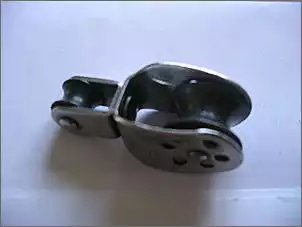

ich habe diese Woche ein wenig am Boot gebastelt und dabei in der Kramkiste diesen Block gesehen:
Hits:	265
Größe:	15,6 KB
Die beiden Hälften sind zueinander drehbar.
Hat jemand eine Idee, an welcher Stelle man den brauchen könnte? Mir fällt irgendwie nix ein...
Mario

Hallo Mario,
vielleicht als Barbeholer?
Viele Grüße vom Bodensee
Tom

Wie wärs für 6mm Dynema auf 10mm Standard?
Also Adapter auf handfreundliche Leine?

Zitat von thball Beitrag anzeigen
Hallo Mario,
Nee nee, da würde doch EINE Rolle reichen und drehbar müßte das Ding auch nicht sein.
Mario

...irgendwas mit einem Gummistropp an einer Seite?

Als Verbindung zwischen der achteren reffleine und der vorderen Reffleine bei einem Einleinen-Reff.
Die achtere Reffleine ist in Nähe der Baumnock fest, läuft im Segel durch die achtere (hintere) Reffkauschwieder zurück zum Baum, dort über einen Umlenkblock, dann durch diesen (losen) Block und ist wieder achtern fest.
Die vordere Reffleine ist am Lümmelbeschlag fest, läuft von dort durch diese Rolle (auf der anderen Seite), dann durch einen Block vorne am Baum, von dort nach oben durch die vordere Reffkausch, dann nach unten durch einen Umlenkblock am Mastfuß und dann nach achtern in einen Fallenstopper.
Diese spezielle lose Rolle kann auch innerhalb des Baumes werkeln, wenn er denn hohl ist.
Zum Reffen löst man(n) das Fall, zieht mittels der einen Reffleine beide Reffkauschen auf den Baum, legt diese Leine fest, und holt das Fall wieder stramm durch.
Na, alle mitgekommen?
