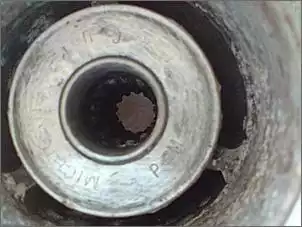

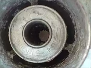

Sorry wenn ich mich hier reinhänge, aber offenbar kennst Du dich aus.Ich habe eine Prop. auf dem als einzige Daten Michigan Cup PM stehen. Kannst Du mir die Größenangaben für diesen nennen?
Gruß Torsten

Nä- die Bezeichnung bei Michigan: steht an der Nabe, da, wo die Propmutter draufkommt, Nähe Welle. Da schauen. (Farbe wegkratzen?)

Dort steht lediglich das, was ich oben geschrieben habe. Ich habe den Prop komplett von aller Farbe (und dem was noch dran klebte) befreit und habe keine weitere Inschrift gefunden.
Gruß Torsten

So sieht das aus (hoffe man erkennt was).

Die Mummer ist außen, dort wo es auf deinem Bild unscharf ist.
Danke - da ist wirklich nichts weiter.
Werde es mal mit einer Anfrage bei Gröver versuchen.
