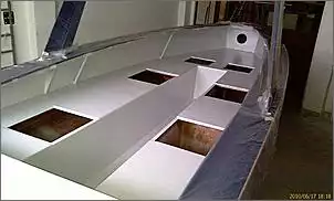

Meine Frage oben:
"Weiß jemand von Euch, nach wieviel Tagen die Farbe so hart ist, dass ich das Boot umdrehen und auf Reifen ablegen kann?"
hat mir eben
der gute Mann von epiform so beantwortet:
"Belastbar nach 5 Tagen, kommt auf Temperatur und Luftfeuchtigkeit an. Durchgehärtet erst nach Wochen. Fingernagelprobe machen."
So pragmatisch kanns gehen, damit kann ich was anfangen. Danke Herr Bahr!

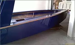

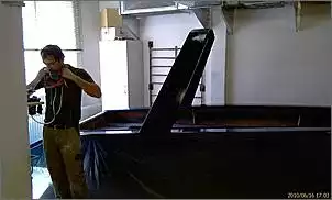

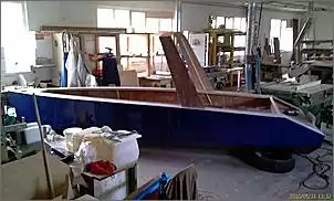

Nagelprobe bestanden, Boot umgedreht.
Ist doch ein ganz handliches Teil! Mit vier Mann locker von den Böcken gehoben, auf Reifen gelegt, und dann über die Reifen herumgerollt. Eine Sache von nicht einmal fünf Minuten.
Hits:	1124
Größe:	31,9 KB
ID:	206324Jetzt kommt der Endspurt!
Be kind to the sea and she will be kind to you!

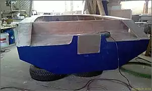

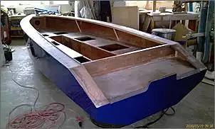

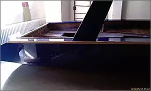

Nun ist der Mai vorbei und ich bin immer noch nicht im Wasser!
Hab inzwischen die Niroplatten ans Heck geklebtKlicken Sie auf die Grafik für eine größere Ansicht
Hits:	1416
Größe:	25,5 KB
und den Geräteträger drangebautKlicken Sie auf die Grafik für eine größere Ansicht
Hits:	1415
Größe:	33,7 KB
Das blöde ist die aufwändige Nacharbeit, wenn‘s daran geht, überschüssige Epoxyspachtelmasse vom Vorabend abzuschleifen. Der Hausfrieden gebietet es, abends irgendwann auch mal zuhause zu erscheinen, und dann bleibt die überschüssige Masse irgendwo kleben!
Grüße aus Wiesbaden

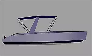

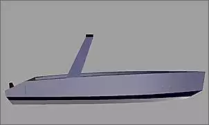

@ Tom
Vielen Dank für Deine Gedanken! Schöne Ideen hast Du da gezeichnet.
Aber ich finde meine Lösung nachwievor auch schön. Die Fotoperspektive gibt vielleicht ein falsches Bild von meinem Geräteträger, weil ich in der Halle nicht weit genug weggehen kann. Auf der Grafik sieht er schon nicht mehr so dominant aus:Klicken Sie auf die Grafik für eine größere Ansicht
Name:	Ragazza Seitenansicht.jpg
Hits:	1209
Größe:	7,4 KB
Später soll auch noch ein Bimini drauf und wenn ich dann noch Lust habe, kann ich auch noch ein Zelt drüber ziehen.Klicken Sie auf die Grafik für eine größere Ansicht
Name:	Ragazza Bimini.jpg
Hits:	1227
Größe:	9,9 KB

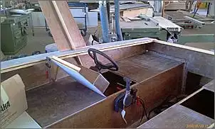

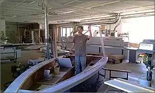

Gestern habe ich mal Lenkung und Schaltung angepasstKlicken Sie auf die Grafik für eine größere Ansicht
Hits:	1133
Größe:	34,8 KB

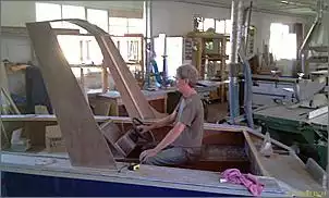

Passt sitzendKlicken Sie auf die Grafik für eine größere Ansicht
Hits:	1148
Größe:	30,7 KB
und stehend!Klicken Sie auf die Grafik für eine größere Ansicht
Hits:	1165
Größe:	36,0 KB
Ergonomisch einwandfrei

Sag mal. Wieso hast du denn die Schaltung auf der rechten Seite angebracht? Ich glaub ich könnte garnicht mit Links schalten. Oder bist du Linkshänder?
Phillip
Phillip
Hallo Phillip!
Einen anderen Platz gibt es nicht. Da es mein erstes Motorboot ist, habe ich auch keine Umgewöhnungsprobleme.
Ich bin Rechtshänder, bediene aber meine Computermaus mit links, damit ich rechts schreiben kann. Also wird mir die Bedienung keine Probleme bereiten.
Und so oft wie im Auto schaltet man ja nicht! Zu Fahrtbeginn auf Vollgas und am Ende auf Leerlauf...
Grüße aus Wiesbaden

Moin Michael,
einen Vorschlag... warum baust du deine Schaltung nicht so ein das sie beim Wegklappen des Lenkrades mit verschwindet... dann sieht es wirklich geil aus im "parkzustand"
Grüße Olli

Zitat von thutanchamun Beitrag anzeigen
Moin Michael,
Grüße Olli
Moin Olli!
Bestechender Einfall! Hab aber schon alle Löcher in die Seitenwand gebohrt. Heute Mittag guck ich noch mal, ob der Schalthebel mit unter den Deckel passt. Ist allerdings ganz schön sperrig!
So, hab geguckt, geht leider nicht! Das Lenkrad nimmt zu viel Platz in Anspruch.

Es geht weiter! Das Werk gewinnt Kontur (Scheuerleiste) und nimmt Farbe an!
Meine Stilberaterin und liebe Frau Ingrid hat mich davon überzeugt, auch das Deck blau zu lackieren. Meinen Einwand, dass man in der Sommerhitze (so sie denn kommt!?) sich nicht mehr locker zurücklehnen und die Arme aufs Deck legen kann, ohne sich zu verbrennen, hat sie nicht gelten lassen. Kann man sich ja ein Handtuch unterlegen. Musste 1 l Blau nachbestellen! Hatte ziemlich genau die Farbmenge berechnet, die zu behandelnde Fläche hatte mir Delftship ausgeworfen.
Hier mein geduldiger Freund und Helfer nach getaner Spritzarbeit an Deck und Körbchenhenkel. Es ist schön, jemand bei sich zu haben, der eine Spritzpistole hat und damit umgehen kann!
Hits:	797
Größe:	21,4 KB
Und hier das Ergebnis:
Hits:	797
Größe:	17,9 KB
ID:	213867 Klicken Sie auf die Grafik für eine größere Ansicht
Hits:	802
Größe:	21,8 KB
Mir gefällt’s!

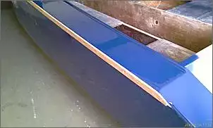

Die Bangkirai-Scheuerleiste ist nach dem Schleifen ziemlich hell geworden, passt aber gut zum dunklen blau. War doch ein Akt die Montage. Zwingen hatte ich nicht in der Menge und hätte sie auch nicht ansetzen können. Also im Abstand von 50 cm Löcher gebohrt, gefast und Niro-Torx-Schrauben gekauft.
Vorher musste ich natürlich die blaue Farbe am oberen Rand der Bordwand wieder abschleifen, weil ich mir nicht sicher war, ob Epoxyspachtel auf angeschliffener 2K-Farbe sicher haftet. Hätte ich mir wahrscheinlich sparen können. Eine heruntergelaufene Harzträne haftete selbst auf der nicht angeschliffenen Farbe bombenfest!
Hits:	808
Größe:	21,6 KB
Also Rand abgeklebt und Bordwand mit Folie geschützt. Harz mit Woodfill 250 von TIME OUT angerührt und großzügig auf die Scheuerleiste gespachtelt. Da es schön warm in der Halle war, musste ich mich natürlich beeilen, Topfzeit 30 min! Erschwerend kam hinzu, dass ich niemanden hatte, der mir die geschäftete, über 5m lange Scheuerleiste halten konnte. Habe sie mit einem Bock unterstützt und hab drauf geachtet, dass die Spachtelmasse nicht wieder abgestreift wird.
Am Bug die erste Schraube angesetzt, mit einem Brett über Deck die Scheuerleiste auf die richtige Höhe gehalten und dann mit dem Akkuschrauber die Torxschrauben, ohne vorzubohren, eingeschraubt, ging einwandfrei. Dann nach achtern gearbeitet.
Nach dem Aushärten die Schrauben wieder herausgezogen, die Löcher mit Harz getränkt (mit ner Einmalspritze aus der Apotheke), die Schrauben abgekniffen, in Spachtelmasse getaucht und wieder eingesetzt. Ich denk mal, hier wird kein Wasser ins Sperrholz eindringen. Die Schraubköpfe werde ich noch glänzend polieren, die sind noch etwas harzbeschmiert.

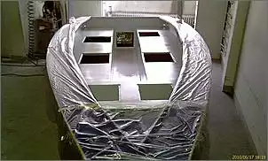

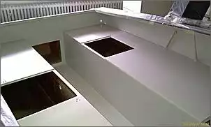

So und gestern Abend ging’s weiter!

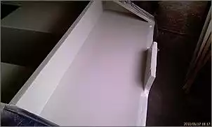

Innen den Primer aufgespritzt! Der hat leider unbarmherzig meine wachsende Ungeduld aufgedeckt! Die Hohlkehlen im Bodenbereich und an den Kanten Duchten/Bordwand waren unsauber geschliffen. Kann ich grad nochmal machen!
Hits:	787
Größe:	20,1 KB
Ich will aufs Wasser!!!
Auf alle Fälle gewinnt man jetzt schon einen Eindruck, wie’s innbords aussehen wird, der Lack ist auch grauweiß nach Stilberaterin Ingrid!
Hits:	785
Größe:	34,7 KB
ID:	213876Klicken Sie auf die Grafik für eine größere Ansicht
Hits:	772
Größe:	22,7 KB
ID:	213878Klicken Sie auf die Grafik für eine größere Ansicht
Hits:	787
Größe:	14,4 KB
Heute Abend darf ich dann endlich wieder Schleifen und Spachteln, Am Wochenende werden dann die Längsauflagen des Hängers mit grünem Rasen bepflanzt. Gelackt wird Anfang nächster Woche, ich muss mich beeilen, der liebe Lackierer will in Urlaub!
Grüße aus Wiesbaden
