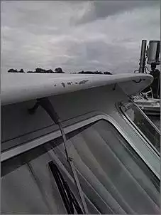

Wie kann ich diese kleinen Stellen am besten beseitigen ? Wenn ich die nur nachstreiche, treffe ich die nötige Schichtdicke nicht und es bleibt immer zu sehen. Großflächig neu machen fällt aus
Und an den Kanten würde ich gerne einen Stoßschutz haben, so wie auf dem 3. Bild. Kennt jemand eine Quelle/Link ?

ich würde es anschleifen, abkleben und Lackieren. Rand polieren und passt.
Zu Bild 3 kann ich nix sagen. Irgendwie erkenn ich nicht so recht, was es darstellt. Ist das ne VA Abdeckleiste die da aufgeklebt ist?

@ Steff : so far so good, aber an Rundungen bekomme ich doch niemals einen sauberen Übergang hin Bild 3 hast Du richtig erkannt, das ist so eine von mir gesuchte "Scheuerleiste", Viertelkreis würde reichen. Wo gibt es sowas ?

Warum nicht? Nimm eine Lackierpistole für Smart repair. Sind die kleinen, gibts in der Bucht (ab 20€) und da braucht man auch kein sehr großes Luftvolumen (geht mit nem kleinen Kompressor). Dann den Bereich ausschleifen (muss ein bischen mehr sein, da dein Lack teilweise unterwandert ist. Bereich etwas größer anschleifen, abkleben und dann mit genügend Abstand erst mal die Kante im rechten Winkel ansprühen (nicht deckend !!!) ziehen lassen, dann das gleiche von unten und oben, aber nie zu dick, sonst gibt´s Läufer. Wenn du da genügend Geduld hast und nicht gleich beim ersten Sprühgang deckend machen willst, geht das Probklemlos. Den Übergang solltest du allerdings nicht direkt am Klebeband enden lassen, sondern großzügig abkleben und zum Rand hin nur Nebeln, sonst gibts ne harte Kante und sieht nicht gut aus. Nachdem das ganze trocken ist kannste es mit Schleifpaste polieren, dann ist der Übergang perfekt.

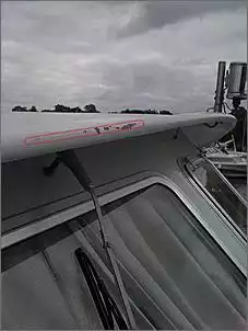

sorry - da habe ich mich wohl missverst. ausgedrückt . Habe nur das Bild
gedreht. Somit brauchte ich den Kopf nicht verdrehen.

Den rot markierten Bereich würde ich leicht anschleifen, Grundierung und Filler drauf,
lackieren und anschl. anpolieren. Bei solchen Radien sieht man hinterher so gut wie nix.

Hallo, ich kann mich Steff nur anschließen. Ich habe sehr gute Erfahrungen mit einer Airbrush-Pistole gemacht. Du brauchst halt ein wenig Geduld, da die Schichtstärke nicht sehr groß ist. Wenn du aber recht großzügig abklebst und sanfte Übergänge lackierst, sieht man nach dem Polieren fast nichts mehr.
