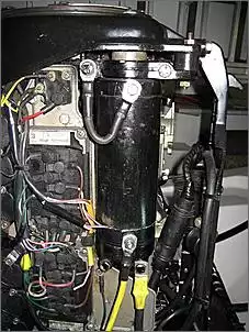

Ich bin vor zwei Wochen durch - wen wohl sonst - Ebay zu einem kleinen Angelboot mit einem 25 PS Mercurs AB mit Fernstart gekommen. Soweit so gut, oder besser schlecht. Beim Verkauf wurde mir versichert, dass das Boot fahrtauglich wäre. Nun, vielleicht mit den beigelegten Paddeln ..... Der Anlasser des Motors wäre defekt, aber da Handstart vorhanden wäre, würde es kein Problem machen, den Motor zu nutzen.
Okay, wohlgemut füllte ich zu Hause eine Regentonne mit Wasser um einen kurzen Testlauf zu realisieren. Batterie angehängt, am Zündschloss auf "Zündung" gestellt und freudig an der Strippe gezogen. Mit folgendem Ergebnis: Kerzen nass, aber der Motor machte nicht mal auch nur einen "Furz"! Okay, dachte ich, mal eben schnell Elektrik durchgehen....
Naja, das war dann wohl nichts. Überall im Boot hingen wahllos verteilte Strippen.
Nach längeren Überlegungen wollte ich mal feststellen, ob der Anlasser wirklich defekt ist. Also Kabel verfolgt. Das gelbe Kabel vom Anlasser ging nicht an den Relaisschalter sondern verschwand mittels Kabelverlängerung nach vorn ins Boot und wurde dort an die Plastikschale verschraubt! Sollte das etwa ein Masse Punkt werden????
Verlängerung also ab und das gelbe Kabel auf das Starterrelais gelegt. Freudig erregt zur Quickbox und den Schlüssel gedreht.... Ausser einem Klick im Startrelais passierte nichts.
Anlasser Probehalber direkt an Batt + gelegt und siehe da: Er zog durch.
ABER: Was ich überhaupt nicht rausbekommen habe: Egal ob mit Zündung oder ohne, am Motor bekomme ich ausser am Starterrelais und dem Regler keine Spannung. Nirgends. Irgendwo muss doch Klemme 15/54 aufgeschaltet werden, oder nicht? Ich hab jetzt schon viel gesurft und gelesen, aber nichts zu meinem Prob gefunden.

Weiterhin ist mir aufgefallen: Wenn der Zündschlüssel auf "Start" gehalten wird, habe ich 13,6 V an den rechten Klemmen des Starterrelais. Eine Klemme davon (die obere) ist aber auf Masse geschaltet. An der linken Klemme (zum Anlasser) kommt aber nichts an. Starterrelais defekt?
Doch selbst wenn das der Fall wäre, müsste er doch mit Handstart anspringen? (Ich hatte auch schon den Totmann-Schalter an der Box im Verdacht).
Welche Kabelfarbe bringt denn die Klemme 15 nach hinten zum Motor? Lila kommt dort hinten nirgendswo an.
Micha
Hallo und willkommen im
Hast du eigentlich nen Funken an den Kerzen.
Bei dem gelben Kabel am Anlasser sollten 12V anliegen wenn du den Schlüssel rumdrehst.
Wenn die da sind und trotzdem nix passiert dann fehlt wohl die Masse.
Bei mir war das schwarze Massekabel nur etwas locker und schon wollte der Anlasser nicht mehr - habe auch nur das Klacken des Schalters gehört!

Die Masse habe ich geprüft und auf ordentlich Sitz kontrolliert. Und nein, am Starterrelais habe ich keine Spannung an der Klemme zum Anlasser anliegen, wenn ich den Zündschlüssel drehe. Ich bekomme eine Spannung an die beiden Klemmen rechts neben Batterie +. Dort geht ein rot/gelbes Kabel das ich auch in der Box gefunden habe an die untere Klemme und ein schwarzes Massekabel von der oberen Klemme an die untere Verschraubung des Relais. Ich weiß ja nicht, ob das alles so richtig angeschlossen ist, obwohl das Relais klickt. Vielleicht sollte ich mal den Widerstand zwischen beiden Klemmen messen..... *kopfkratz*
Ich versuch mal ein paar Bilder einzufügen......

Ich habe hier mal nen Stromlaufplan für deinen Motor gefunden!
Sorry aber anders als über nen Screenshot habe ich das nicht aus der PDF Datei bekommen

@totto:
Durch den Stecker gehen auf jeden Fall die 12V zur Sicherung. Aber danke für den Tip. Muss ich mal schauen, wie man den auseinander bekommt.
@Markus:
Super! Danke Markus. Die Frage ist natürlich, ob an meinem Motor alles richtig belegt ist, oder ist das Wurscht, wie man das Relais belegt???? Vielleicht hat der Neutral-Schalter auch einen wech.... Muss ich testen...
Achso, zur info: An den Klemmen zwischen Masse (im Bild die oberste) und dem Anlasser habe ich einen Widerstand von 5,8 Ohm. Ebenso wie zwischen den Klemmen schwarz und gelb/rot und gelb/rot zu gelb. Relais Kurzschluss oder einfach nur falsch belegt?????
@totto:
Naja die Belegung siehst du ja in dem Stromlaufplan!
Seltsamm ist jedoch das der Schalter klickt und nix passiert.
Also entweder ist das Relais falsch belegt - oder es schaltet nicht mehr.
Du must doch auf der einen Seite 12 V anliegen haben (von der Batterie)
und wenn es klick mach muß das auch auf der andenen Seite am gelben Kabel ankommen.
Bzw. du must es mal durchmessen und muß beim Klick durchgang zwischen Batterie (6) und gelben Kabel (1) zum Anlasser haben.
Wenn das nicht der Fall ist dann ist das Relais im A....

So.... Kurze Zwischenmeldung.....
Also die Elektrik ist es wohl doch nicht. Ich habe einfach mal die Kerzen rausgenommen (feucht), gereinigt und gegen Masse gehalten. Beide Kerzen haben einen vollen klaren Zündfunken. Weiß ich auch nicht, warum ich de einfachsten Sachen immer zum Schluss mache.....
Erstmal vielen Dank für die tollen Tips und Ratschläge. Hab ich doch mein Boot, die Schaltbox und die Elektrik sehr gut kennengelernt. Ich habe fast alle Steckverbindungen und Stecker am Motor und in der Schaltbox kontrolliert, den Totmann-Schalter durchgemessen, den Neutral-Schalter, Starterrelais und was weiß ich noch auf Spannung und Durchgang gemessen. Das übt!
Fact ist: Das Starterrelais ist im A...h! Okay, das muss erneuert werden. Wenn der Zündfunke stark ist, wird das Zündmodul wohl hoffentlich i. O. sein.
Also werde ich mir wohl doch den Vergaser mal näher ansehen müssen.
Dank Littlebert weiß ich nun, dass der Motor auch ohne Schaltbox und Batterie anspringen müsste. Vielen Dank Sven! ! !
Tut er aber nicht. Nun gut, für heute ist erstmal Schluss!
