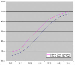

Appetit-Anreger ...
Hits:	278
Größe:	5,3 KB
Grafik: Wilhelmshaven, Alter Vorhafen am 16.05.2010
Obige Grafik habe ich vorhin anhand ein paar Zahlen erstellt. Der
Unterschied der gemessenen und der errechneten Werte anhand
der 12tel-Regel haben zwei hauptsächliche Ursachen:
- vereinfachungsbedingter Fehler der 12tel-Regel
- Missachtung der meteorologischen Einflüsse

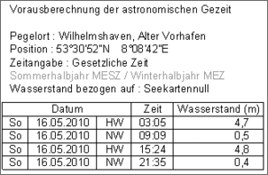

Datenquelle ...
http://www.bsh.de/de/Meeresdaten/Vorhersagen/Gezeiten/
Hier wählen wir "Wilhelmshaven, Alter Vorhafen".
(Zeit-Einstellung und Bezugsniveau beachten!)
Hits:	276
Größe:	4,7 KB
Tabelle: Gezeitenvorausberechnung
Quelle: http://www.bsh.de/cgi-bin/gezeiten/w...+%B9&niveau=KN am 16.05.2010
Bedeutet: Um 09:09 sind auf das Seekartennull 0,5 m und um 15:24
sind 4,8 m zu addieren,
um die Wassertiefe zu ermitteln. Wie tief ist
das Wasser am Mit
tag?

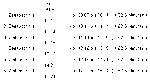

Wir teilen nun die Zeit von 09:09 bis 15:24 in sechs gleich lange
Abschnitte. Entweder "Pi-Mal-Daumen" oder (genauer) rechnerisch:
Von 09:09 bis 15:24 sind es genau 6 h und 15 min.
6 h und 15 min = 6,25 Stunden
6,25 Stunden geteilt durch 6 = Dauer jeder der 6 Zeitabschnitte in Stunden
6,25 Stunden geteilt durch 6 mal 60 = Dauer jeder der 6 Zeitabschnitte in Minuten
Vereinfacht: 6 h 15 min = 6,25 h ergibt 62,5 min pro Zeitabschnitt
Hits:	288
Größe:	4,2 KB
Tabelle: 6 Zeitabschnitte mit Uhrzeit

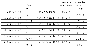

Jetzt tragen wir in die Tabelle die nach der 12tel-Regel zu erwartenden
Zu- bzw. Abnahme der Wasserhöhe (Änderungen Höhe der Gezeit) ein.
Hierfür errechnen wir den Unterschied zwischen HW - NW und wenden
die 1/12, 2/12 ... an:
Der Gezeitenhub beträgt von 09:09 bis 15:24 Uhr 4,3 Meter (4,8 - 0,5),
ein zwölfter Teil davon beträgt etwa 36 cm (4,3 m geteilt durch 12).
Hits:	295
Größe:	4,4 KB
Tabelle: 6 Zeitabschnitte mit Höhe der Gezeit
So, jetzt haben wir die Höhe der Gezeit. Um den Wasserstand für eine
Stelle zu ermitteln, wird jetzt die Höhe der Gezeit auf die Kartentiefe
(basiert auf dem Seekartennull) addiert.
