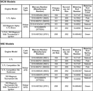

Zitat von Bernd Beitrag anzeigen
2) Zündung einstellen (werde wohl einfach selber eine Skala auf die Riemenscheibe malen)
Ich habe für SB GM einen Pointer liegen,
der an den Steuerkettendeckel geschraubt wird.
Das sind die Daten von Merc:
Hits:	827
Größe:	47,0 KB
Mit sportlichen Grüßen
ᴒɦᴚᴝϩ
Siehe auch www.kegel.de
Kontaktdaten und Impressum
