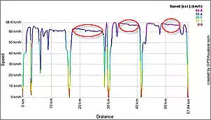

Heute Probefahrt mit der Nautique gemacht.
Geht gut, nur oben herum meine ich passt da noch was nicht ganz mit dem Motor.
Ist ein PCM 351 mit einem Stock Edelbrock Vergaser. Boot ca. 1200kg bei 240PS.
Seht ihr den Rückgang der Geschwindigkeit bei WOT!
Bei gleichen Bedingungen nimmt die Geschwindigkeit über die Zeit hin ab, gut 4km/h.
So, jetzt mal kreative Gedanken zu dem Thema. Welche Komponente könnte sowas verursachen?
Allein von der Leistung und dem Bootsgewicht fehlen auch noch 2-300upm, geschätzt.
Bernd

Schöne Graphik!
Kannst du bitte die nicht gewollten Einbrüche markieren.

Moin.
Motorraum wird zu warm. Daher der kleine Leistungseinbruch. Fahre mal mit offenem Deckel.
Gruß Gunnar
Das war auch mein Gedanke, Luftmangel.
Aber das Diagramm sagt nicht aus,
ob nicht bei einer Welle der Hebel zurück gezogen worden ist.
Ich finde das sieht nicht nach Hebelzucken aus.

Und was ist vor deinen beiden rechten Kreisen passiert?
Gashebel zurück gezogen.
Aber ich denke Bernd meint den Bereich danach...

Wirklich schön dargestellt und auch gut zu sehen,dass immer nach topspeed ein
Rückgang erfolgt.Allerdings fehlen weitere Parameter wie zB. Motordrehzahl um das
Ganze schlüssig zu machen.
4 Km/h Abnahme könnten ja schon von Gegenwind kommen.

sieht nach Kraftstoffmangel aus,
ich würde mal eine größere Hauptdüse probieren
könnte auch Luftüberschuß sein wenn irgend wo Nebenluft gezogen wird

Eine Zeitachse dazu wäre ja ganz gut,
ansonsten bei Vollast mal zusätzlich etwas Kraftstoff in den Ansaugtrakt befördern, geht auch mit Bremsenreiniger/Sprühdose, Reaktionen darauf beobachten, auch für Nebenluft brauchbar,

Piet hat genau die richtigen Punkte markiert, um die es geht. Da ging es gerade die Donau lang, also Gegenwind ist auszuschliessen.
Lufttemperatur 18 Grad, Wasser 16 Grad.
Der Motor ist von 4150upm auf 4050upm runter gegangen.
@ralf: der Edelbrock hat zwei Stufen, größere Düse in der 1. oder in der 2.?
Aktuell: .098 und .101 mit einer .068x.047 Nadel.
Irgendwie ist Luftmangel (zu fett) und zu wenig Sprit (zu mager) Tipps in die gegengesetzte Richtung.
Ich hatte ja noch irgendwie die Zündung als Idee.
Bernd
PS: zwischen 2500s und 3100s Sekunden, danach habe ich den Hebel gelupft.
Hallo Bernd,
ist ja alles nicht so einfach,
wenn du Vollgas fährst, dann nimm mal langsam etwas Gas zurück, wenn an einem bestimmten Punkt die Drehzahl dabei wieder etwas ansteigt, sind die Düsen zu klein, (leichter Luftüberschuß)
dieses Verhalten tritt auch auf wenn der Krafstoffpumpen Druck in Volllast leicht einbricht
bei Falschluft würde der Motor über die gesamte Drehzahl etwas schlechter laufen
bei Zündung würde mir nur etwas viel Spiel in der Verteilerwelle einfallen

Verteilerwelle ist so gut wie spielfrei. Mit dem Gas rücknehmen probiere ich mal aus.
Ganz erschliesst es sich mir noch nicht, warum das kontinuierlich zurück geht, nach einer Pause (war beim Schleusen, Motor ca. 8 Minuten aus) sich wieder erholt.
Bernd
