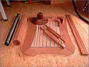

Hallo Holger,
wenn ich das Bild richtig deute,handelt es sich dabei um Sipo als Leibholz und Meranti für die Stäbe.
Bei diesen Holzarten würde ich die Epoxyfugen vorziehen und alles lackieren,da das Meranti nicht sehr haltbar ist.
Bei einen von meinen Tischen habe ich auch diese Variante gewählt und wenn man das Holz lackiert
setzen sich die Fugen nicht ab und du hast eine glatte Oberfläche.
Um die Fugen zu füllen,solltest du das Epoxy in ein Gefrierbeutel füllen,sich etwas beruhigen lassen wegen der Luftbläschen,
eine kleine Ecke abschneiden und los gehts.
Ich habs irgendwie anders reingekippt,mit einen Spachtel verteilt und so einige Lufteinschlüsse reinbekommen,
die man erst nach den schleifen gesehen hat.

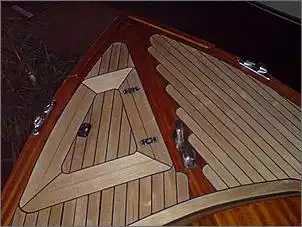

Hier noch ein Bild bei besserem Licht. Die Badeplattform ist garantiert Teak und auch genau so alt wie das Deck.

Lackieren wollte ich nur die Laibung. Das Teak soll nur geschliffen werden für ein rutschfestes Laufdeck.
Ich möchte nicht auf einer lackierten Fläche am Deckshaus vorbei zum Bug gehen.
Gruß Holger

Also mir gefällt die Laibung auch nicht - viel zu breit.
Außerdem gefällt mir die Unsymetrie in dem Fisch nicht. Links die gerade laufende Kante und rechts die komisch abgerundeten Fischgräten.
Das muß mM nach entweder so wie hier gemacht sein: (Bild 1 und 2) aus:
http://www.martinyacht.de/yachtbau/bauphasen/teakstabdeck.htm
Oder (was mir besser gefällt) mit dem geraderen Auslauf der Teakleisten.

Hallo Holger,
hab grad den Trööt von Dir hier gesehen.....
hab grad vor ein paar Tagen mein Teak-Projekt abgeschlossen und hatte das Material dafür von der Firma aus Hendiks Link (Behm).
kann nur sagen, das ich das immer wieder so machen würde und fertig zugeschnittene Leisten kaufen würde.
Hab die dünnen Stäbe in 4,8 mm Stärke genommen, die gleich die Auskantung haben für die gleichbleibende Fuge und das passende Brettmaterial für den Zuschnitt der Leibungen bekommt man bei ihm auch fertig als Meterware.
Ob da ein eigener Zuschnitt aus Bohlen wirklich günstiger kommt - allein schon durch die Schnittbreite von 3-4 mm - weiß ich nicht, hab das nicht nachgerechnet.
Das Ergebnis kann sich meiner Meinung nach sehen lassen, besonders, weil´s mein erstes Teakdeck war....

am Boot dann die Matte noch mal aufgelegt und außen rum mit Krepp alles abgeklebt.
Sika mit Zahnspachtel aufgetragen und dann in das Klebebett an 4 Stellen einen 6mm-Stahldraht eingelegt.
Hierauf konnte ich dann die Teakmatte auflegen und genau ausrichten, ohne das schon Kontakt zum Kleber vorhanden war.
Danach Matte festhalten und an einer Seite den äußeren Stab raus ziehen.
Matte dann dort eindrücken und so war ein verrutschen nicht mehr möglich.
Die restlichen Stangen dann der Reihe nach auch raus und das ganze dann über Nacht mit Pflastersteinen beschwert....
Den Deckel links und auch das Oval in der Mitte hab ich dann erst später eingepasst und verklebt...
das Ganze hat so viel Spaß gemacht, das ich im Winter das gesamte Cockpit nach gleicher Methode herrichten möchte....
Eben weil man wirklich alles vorher fertig machen kann und ein gutes Endergebnis vorliegen hat, bevor man am Boot großartig etwas verändern oder versauen muss...
Hits:	643
Größe:	38,9 KB
