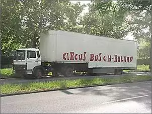

Das ist ein toller Link, ich war heute beim Tüv, habe zwar die HU bestanden, aber der Prüfer war nicht richtig glücklich mit meiner Trailerbeleuchtung. Ist halt schon über 30 Jahre alt. Jetzt werde ich auf LED umstellen. An diesem Trailer:

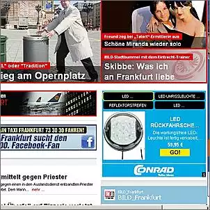

Ich kriege Angst. Seitdem ich mal nach LED-Leuchten geschaut habe, verfolgt mich das Thema überall hin.
Anhang 200150
Google sei dank
Anhang 200150
Drück mal auf das i unten rechts in der Werbung und folge der Anweisung zum blocken.
