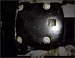

ich muß nun doch meinen Antrieb zrelegen, und habe das Problem, daß ich keine Nuss finde mit der ich die Schrauben am Deckel vom OWT lösen kann.
Kann mir jemand sagen welche Nuß paßt und ggf wo ich die finden (sprich kaufen) kann.

Versuch es mal mit nem 11er Ringschlüssel!

hab alle Nüsse probiert derer ich habhaft werden konnte, an die Ringschlüssel habe ich nicht gedacht. Probier ich gleich heute abend sobald ich heim komme. Ich hatte eher so an Vielzahl in Zollgröße gedacht, nur konnte ich so was nirgends finden.

war erst......
3/8" Zwölfkant

solche Nuß-Schlüssel (12-Kant Nuß )findest Du in dem Online-Katalog
der Firma Bootshalle Braunschweig: www.Bootshalle-Braunschweig.com .
In dem Katalog findest Du solche Schlüssel auf der Seite 234, mit
Maasen in Zoll und mm. Es bleibt für Dich nur den Kopf auszumessen.
Du sollst nicht das Aussendurchmesser, sondern das Durchmesser
zwischen der Kanten ausmessen. Ich kann Dir eine Zeichnung senden,
wenn Du nicht zurecht kommst.

wenn ein 3/8 Zoll 12 -Kant Nuß ist - wie Herbert geschrieben hat -
findest Du so einen Schlüssel in den Online - Shop von
www.bootshalle-braunschweig unter Bestell-Nr. 63710-3.
Besser wäre auszumessen. Dan bist Du sicher !

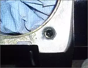

Wenn du eine passende Nuß gefunden hast solltest du beim Schrauben aufpassen, sonst könnte es so aussehen wie bei mir.

Am besten vor dem Schrauben alles um die Schraube herum gut warm machen.
Den abgebrochenen Ausdreher habe ich mitllerweile wieder raus bekommen, der Rest der Schraube kommt heute Mittag dran.

danke. hab gestern abend mit einem 10er Ringschlüssel geöffnet.
Ging ganz gut. Hatte allerdings etwas Luft ... werde mir daher mal den richtigen Steckschlüssel besorgen. nicht daß die Schauben noch rund gedreht werden.

Aber du hast schon recht, ich bin froh, dass der Ausdreher mal raus ist. Die restliche Schraube werde ich auch noch schaffen. Ich habe gestern schon mal geschaut was ein neues Oberteil kostet

Kleiner Schraubertrick. Ich schweiß immer ne Mutter auf der abgerissene Schraube(in wie fern man da dran kommt)
Vorteil dadurch man hat wieder was zu losdrehen und das Material wird erhitzt.

Mit einem Ausdreher klappte es nicht. Ich habe dann fast die ganze Schraube rausgebohrt, die Gewindereste herausgepopelt, ein 10er Gewinde geschnitten Inbusschraube rein und gut
