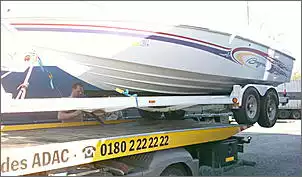

Also wurde der ADAC angerufen um den Trailer mit Boot abzuschleppen.
Leider war der erste LKW der nach einer Stunde ankam zu klein.
Zwei Stunden später war ein größerer Abschlepper am Start um den Trailer aufzuladen.
Leider war der auch etwas zu klein aber irgendwie hat der Fahrer den Trailer aufgeladen.
Hier ein riesen Dankeschön an den Fahrer der das Unmögliche möglich gemacht hat.

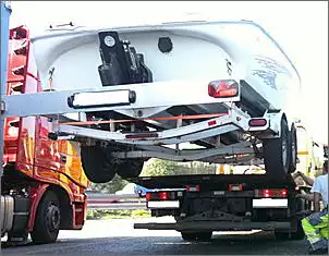

Selbstversändlich wollte der Fahrer uns den Trailer nicht 200 Km nach Hause bringen.
Ich glaube mit der Ladung wäre ich keinen Meter gefahren.
Hits:	1129
Größe:	63,0 KB
Schaut euch an wie sich die Ladefläche verbiegt und wie die Räder auf dem Rand der Ladefläche stehen

Warum hat der den Zossen nicht anders herum auf die Ptitsche gestellt? Wenn das Bugrad in der Luft hängt würde ich den Trailer dann mit Pallhölzern au fder Pritsche aufbocken. Und lass die Kupplung doch hinten rausschaun, rote Fahne dran und Rundumleuchten an, fertig.
Habe ich übrigends auch schon so auf der AB gesehen.

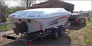

Das Boot sicher auf dem anderen Trailer wurde der Versuch gestartet den unbeladen Trailer nach Hause zu ziehen.
Nach ein paar Kilometern und checken der Felgentemperatur war klar das das so nicht geht.
Die defekte Bremse einfach lahmlegen geht bei einem Hydraulisch gebremsten Trailer leider nicht.
Was nun kommt ist nicht wirklich legal aber irgendwie muß der Trailer nach hause.............
Hits:	1105
Größe:	84,6 KB

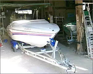

Endlich am Sonntag gegen 18:00 Uhr ist der ganze Kram da wo er hingehört.
Hits:	1091
Größe:	53,8 KB
Ab in die Scheune, Feierabend und zum Griechen meinen Geb. feiern.

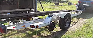

Hits:	1106
Größe:	45,1 KB
Nun mussen nur noch die Trailer getauscht werden damit der Kollege seinen Trailer wieder unter sein Boot bekommt.
Dann werden wir mal nachsehen wo der Fehler in der Bremse ist.

Ich will ja nix sagen, aber der Abschlepp-Fahrer gehört in den Knast. Das ganze Gewicht hängt hinter der Hinterachse vom Abschlepper. Reichten die Vorderräder überhaupt bis auf den Boden? Aber wenigstens seid ihr vond er Bahn gekommen.
Genau so wurde mein Boot auch mal abgeschleppt; wegen Achsbruch am Trailer. Das war aber nur 18 Füße und hatte eine Achse. Das ging gerade noch so.

Die Laderampe ist zu steil und der Trailer vor den Achsen zu lang.
Das wäre nicht gegangen
