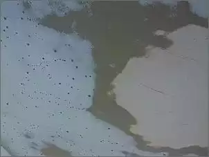

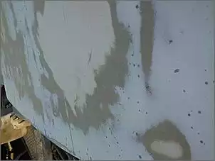

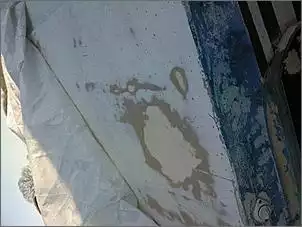

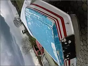

Ich brauche mal Hilfe. Der Rumpf muss abgeschliffen und neu lackiert werden. Ich habe vor, einen Osmoseschutz mit Geldschield oder so anzubringen und dann lackieren.
Ausgangslage:
Der Rumpf ist übersät mit Blasen, ohne Flüssigkeit, die durch einige Schichten durch gehen. Auf dem Rumpf ist eine blaue Schicht, vielleicht Antifouling oder etwas anderes "schlimmes".
Diese Schicht habe ich abgeschliffen. Danach kommt eine weiße Schicht, wahrscheinlich Lack. Danach eine beige Schicht und danach was cremefarbenes. Darunter ist das Laminat.
Die Blasen geht teilweise bis zur cremefarbenen Schicht.
Ich möchte jetzt nicht alles bis zur cremefarbenen Schicht runterschleifen.
Meine Frage: Reicht es aus, wenn ich die Blasen auschleife und dann spachtel?
Was spricht dagegen? Wenn es 1K Lack ist muss alles ab, das ist mir klar! Das habe ich noch nicht getestet, ich gehe erst einmal von 2K Lack aus.
Hier sind ein paar Fotos:

Das blaue ist AF,
die nächste Schicht ist Primer,
danach kommt das Gelcoat bevor man das Gewebe sieht
Die Blasen sollten geöffnet werden, austrocknen und dann mit einem Osmoseschutzanstrich verschlossen / gefüllt werden.

ich habe das letztes jahr auch mal so gehabt. habe dann eine 280er mit einem exenterschleifer bei 3.000 umdrehungen benutzt.
die Kombination Trägt Langsam genug aber nicht zu langsam die Schichten ab, so das der Gelcode erhalten bleibt. wenn die Blasen im Gelcode drinnen sind kannst du dort mit dem 280er schleifpapier etwas länger schleifen, in der hoffnung das sie weg gehen (war bei mir so)
wenn du das richtig machst kannst du das Gelcode überall gut erhalten und bei der Gelegenheit einfach einen neuen Primer auftragen.
Grüße der Thorsten

Das sind Farbbindungsfehler. Der Rumpf war aller warscheinlichkeit vor dem Aufbringen des Primers nicht entfettet und mit Silikonentferner behandelt worden. Schön runterschleifen, entfetten und einen neuen Farbaufbau mit 2k Primer und AF. Hier mal eine Tabelle von International dazu.Gibt es aber von allen nahmhaften Herstellern.
http://www.yachtpaint.com/Images/24_20473.pdf
Gruß Hans

Muss ich die ganze weiße Farbe abschleifen?
Kann ich das blaue AF in den geöffneten Blasen überspachteln?

schleif den vorsichtig aber komplett ab!
