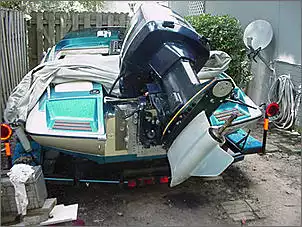

Bestimmt auch nicht von schlechten Eltern:

na toll nun hat Aaron den Tohatsu gegen nen V6 getauscht!
das ist aber nun wirklich unterkante Schwapp Über!
ich habe hinten bereits das Wasser fast an den Aulässen der Wanne! und das bei 100Kg Motor und 50KG Tank.
der braucht da etwas mehr denke ich!

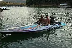

DAS würde mir schon eher Angst machen:

aber nur weils beim anlehen heiß werden kann

Steht die auch bei euch rum???

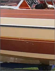

Standard Macken im Flackebereich ausbessern.
Der Vorbesitzer meiner Glastron muss mal eine kleine kolision mit irgendwas gehabt haben, zumindets habe ich auf einer siete macken im der Flake lakierung und siese gehen bis aufs laminat. ist zwar im Überwasserbereich, abe rnicht hübsch, da direkt auf der seiite.
Habe nun bei Ebay gesehen, das da jemand Flakes für € 7,- 25g verkauft, in meinem fall Kupfer.
Hits:	258
Größe:	34,7 KB
hat sowas von euch schonmal jemand gemacht?
http://cgi.ebay.de/Metal-Flakes-Kupf...item2a059cfb19 (PaidLink)
ich würde dazu die stellen mit schmirglpapier anrauen, mit Aczeton reinigen und dann mit Klarlack und den Flages eine Grundierung auftragen. anschließend das dann mit Klarlack versigeln...
nun soll es noch ein Mittel geben. was man auf den Rand der zu reparierenden stelle autragen soll, um den Klarlack später beim Polieren quasi nahtlos anpassen kann.
meint irg das gibt was oder sieht es später nur noch dümmer aus?

Also ich habe es an einigen Stellen gemacht, habe es aber mit durchsichtigem Gelcoat gemacht und dort die Flakes reingemischt da bei mir richtige Ecken fehlten.
Man sieht es aufjedenfall egal wieviel Mühe man sich gibt, Flakes nachzulackieren ist eigentlich von dem was ich gehört habe so gut wie unmöglich...
Aber bevor man dicke Kratzer hat, habe ich es lieber dass man es bei genauerem hinsehen erst sieht bevor ich eine große Schramme habe..
