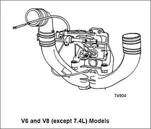

Der kommt Stb. durchs Transom und die Schaltkulisse ist Stb.,
warum geht dein Zug nach Bb.
Kann gut sein dass der geschuppert hat...
Kuckstu:
Hits:	444
Größe:	34,5 KB

Bei mir läuft der in etwa so wie die graue Linie.
Hits:	451
Größe:	40,1 KB

Mein Tipp: Der ist im Arsch.
