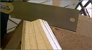

Alt 05.04.2010, 19:07

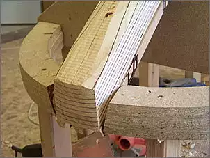

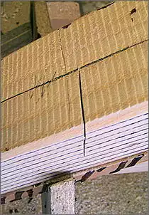

Danach haben wir den Kiel wieder an seinen Platz gelegt um ihn zu zersägen.
Natürlich nur eingesägt, denn der Kiel muß für die Beplankung die Form der Mallen annehmen.
Hits:	930
Größe:	67,1 KB

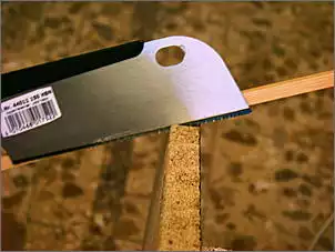

Um es genauer zu beschreiben wurde mit der Sushi Säge die Form der Malle "verlängert"
Hits:	935
Größe:	52,0 KB

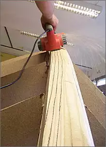

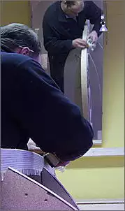

Dann ging es mit dem Elektrohobel, nur für die Groben Arbeiten, ans Werk
Hits:	914
Größe:	77,4 KB

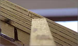

  #179
Alt 05.04.2010, 19:10

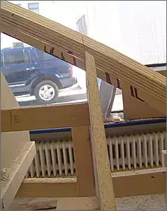

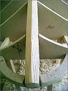

Bis auf 1 bis 1 1/2 Lagen hat sich Chris mit dem E-Hobel an die Makierungen gewagt.
Blick in Verlängerung der Malle
Hits:	928
Größe:	71,9 KB
Blick im 90 Grad Winkel
Hits:	942
Größe:	88,2 KB

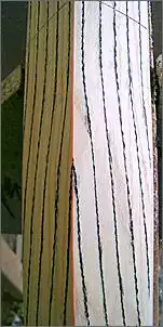

Blick von Oben
Hits:	913
Größe:	70,2 KB

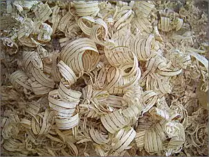

Alt 05.04.2010, 19:14
Nun ist Handarbeit angesagt.
Die Feinarbeiten werden mit dem Handhobel gemacht.
Hits:	922
Größe:	63,0 KB
Das Ergebniss:
Hobelspäne mit Nadelstreifen
Hits:	921
Größe:	64,8 KB

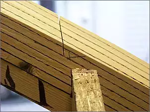

Alt 10.04.2010, 18:27

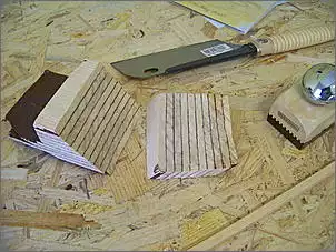

Und weiter geht`s.
Mal wieder ging es mit der Sushi Säge ans Werk
Etliche Schnitte im Winkel der Straklatte mussten in die Mallen gesägt werden
Hits:	2823
Größe:	73,8 KB
Die Schnitte dienen als Tiefenmakierung beim Straken/Schmiegen der Mallen.

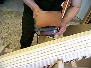

Erst mit dem Bandschleifer das Gröbste....
Hits:	2835
Größe:	83,9 KB

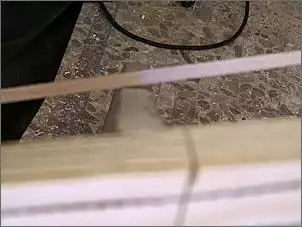

...dann ein Kontrollblick......
Hits:	2819
Größe:	71,7 KB

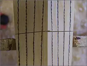

......und mit Handschliff die Feinarbeit.....
Hits:	2816
Größe:	78,4 KB
....bis die Linie passt.
Hits:	2814
Größe:	84,2 KB

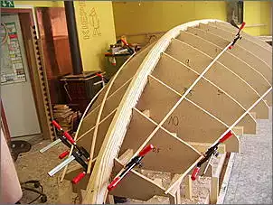

Alt 10.04.2010, 18:36

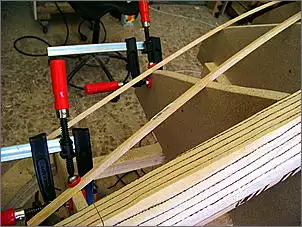

Dann haben wir ein paar Leisten an die Mallen gezwingt um uns die Linie anzuschauen.
Hits:	2803
Größe:	55,7 KB
An der linken Seite sind die letzten vier Mallen gestrakt und rechts noch keine.
Es ist noch viel zu tun bis alles in Form ist.
