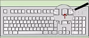

Ich werd nochmal wahnsinnig mit Excel
1 mal im Jahr kommt irgendein neuer Mist. Aber 2009 hab ich immerhin geschafft ohne euch zu belästigen.
Folgendes Problem:
wenn man in excel auf die Cursortasten drückt wandert "normalerweise" die markierte Zelle in die entsprechende Richtung. Seit 1min geht aber der ganze Bildschirm und nicht die Zelle in die Richtung der Cursor Taste und damit die Zelle in die genau entgegen gesetzte Richtung (wie beim Scrollen in einem Word Dokument)
Ich habe nichts, jedenfalls nicht wissentlich irgendwas verstellt. Kenn jemand die Einstellung wie ich das wieder "normal" bekomme. Google hilft mir nicht weil mir nicht mal die Suchbegriffe dafür einfallen, wie man das kurz und knackig beschreiben kann.
Bitte helft mir

Kann es sein das du die Numlock Taste gesetzt hast?

das ist nicht die NumLock Taste sondern die "Rollen"-Taste.
Rechts neben der im Bild markierten...

Oooo nee wa? Würde jedenfalls erklären, daß es aufeinmal passiert ist, bin vllt versehentlich an die Taste gekommen, werd ich gleich nochmal probiren wenn ich auf Abeit bin
Ubnd werde berichten,
danke schonmal

Es war tatsächlich diese dämliche "Rollen" taste
Bin ich sicher mit nem halben Finger rangekommen, als ich die Backspace taste drückte
Danke vielmals
