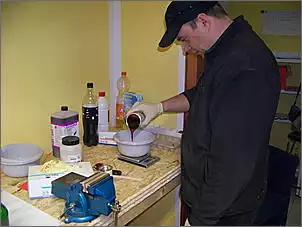

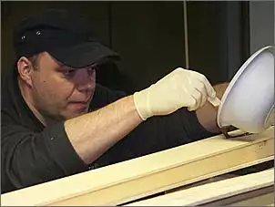

Kiellegung:
Schritt eins war in der Giftküche das anmischen vom Leim.
Hits:	1088
Größe:	83,2 KB

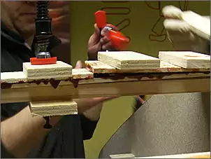

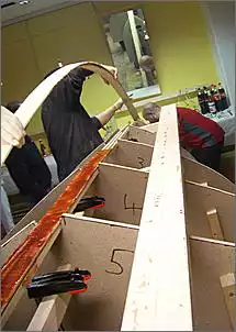

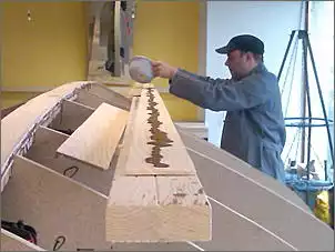

Dann mit äußerster Konzentration die richtige Menge Matsche auf die erste und zweite Lage des Kiels auftragen.......
Hits:	1082
Größe:	72,3 KB

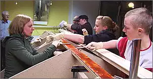

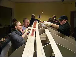

.....und von den fleißigen Helfern gleichmäßig verteilen lassen
Hits:	1106
Größe:	80,7 KB

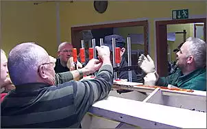

Nun schnell die erste Zwinge anziehen.
Hits:	1098
Größe:	79,4 KB

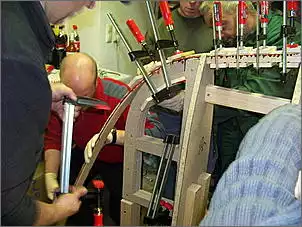

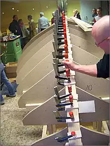

  #131
Alt 12.03.2010, 06:53

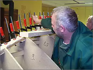

Auf Zwinge eins folgt zwei und drei und .........
Hits:	1082
Größe:	79,5 KB
.....bis zum Heck
Hits:	1068
Größe:	51,2 KB
Toralf hat beim anziehen alles gegeben....
Hits:	1072
Größe:	95,5 KB
....aber wohl nicht genug
Obi konnte bei jeder Zwinge noch eine viertel Umdrehung nachziehen
Hits:	1075
Größe:	45,1 KB

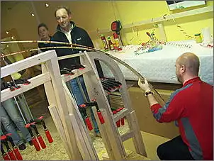

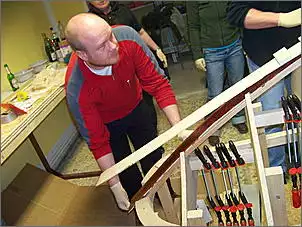

  #132
Alt 12.03.2010, 07:04

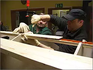

Rann an die zweite hälfte des Kiels.
Wieder Leim verteilen
Hits:	1080
Größe:	80,4 KB
Die beiden Leisten positionieren....
Hits:	1069
Größe:	83,7 KB
.... und ausrichten
Hits:	1076
Größe:	48,2 KB
Dann die erste Zwinge richtung Bug
Hits:	1078
Größe:	83,8 KB

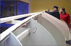

  #133
Alt 12.03.2010, 07:19
Die Beilaghölzer immer Frisch von Goofy aus der Keksdose geliefert
Hits:	1071
Größe:	87,7 KB
Dann der Bug
Zwinge an Zwinge
Hits:	1071
Größe:	48,4 KB
Bis die Linie stimmt
Hits:	1073
Größe:	49,3 KB
Und fertig
Hits:	1085
Größe:	29,3 KB

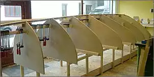

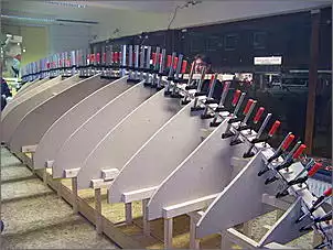

Noch ein Bild der Zwingenparade
Hits:	1032
Größe:	46,3 KB

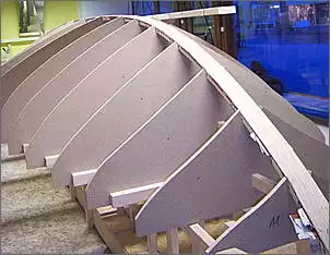

Eben war ich kurz in der Werft.
Was seh ich da?
Die dritte Lage vom Kiel ist eingezwingt.
Es geht voran.
Hits:	1580
Größe:	79,2 KB

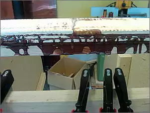

Der Stoß in Lage vier
Hits:	1387
Größe:	65,4 KB
