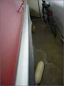

Hab da mal ne Frage, was machen bei so einer Scheuerleiste?Klicken Sie auf die Grafik für eine größere Ansicht
Hits:	234
Größe:	20,1 KB

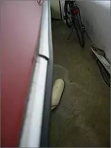

Gummi raus Schrauben wieder reindrehen und gut? Oder auch die Aluleiste runter?
Ich denke das ganze hat wohl mal einen Schlag von der Seite bekommen, da die Enden auch nicht mehr sauber anliegen. Teilweise auch mit Silikon abgedichtet.

Der verzogene Gummi kommt von unsanften Anlegemanövern. Dagegen helfen Fender, die sich abrollen oder Fenderkissen. Am Alustoß Gummi kurz raus und Schraube mit Scheibe auf die Überlappung. Evtl. Spannung aus Aluschiene rausbiegen. Dazu mußt du die Leiste aber etwas weiter lösen.
MfG Roland
