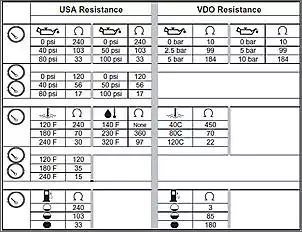

Alt 05.03.2010, 09:05
Benutzerbild von PderSkipper
Registriert seit: 20.05.2006
Ort: inne Päärle
Beiträge: 6.470
Öldruckgeber hat 240 Ohm
Hits:	305
Größe:	58,9 KB
Die anderen Geber kann ich schlecht messen, aber da wird ja wohl nichts gemischt sein...
Alt 05.03.2010, 09:48
Registriert seit: 07.02.2005
Ort: Niederbayern
Beiträge: 6.416
Anhang 189962
Wieso? Kabel ab, und gemessen,
Wassertemp. Z.B.
Also weist nu Bescheid.
Instrument: kann auf ähnliche Weise bestimmt werden, mit veränderbarerem Testwiderstand, obs die geforderten Werte anzeigt.
da hat doch wieder einer geklont, äh, kopiert??
Grüße von Herbert
Alt 05.03.2010, 10:09
Ort: inne Päärle
Beiträge: 6.470
Wassertemp. Z.B.
1149
Alt 05.03.2010, 10:25
Fraenkie Fraenkie ist offline
Registriert seit: 09.05.2006
Ort: im Süden
Beiträge: 7.149
1149
Ist ja auch arg kalt draussen
Wie geht´s den deinem Tankgeber, kommt der auch aus der neuen Welt oder ist er Europäer?
Alt 05.03.2010, 10:28
Ort: Niederbayern
Beiträge: 6.416
1149
....brav gemacht…..Wert könnte hinkommen,
(an die Spezies: bei welcher Temp. Lagert der Motor. )
ja ne, is klar, sollst ja nich im Eisfach messen,
bestell im Freien Sonne, son Motor mags gern warm.
Oder Geber ausschrauben un d im beliebten Wasserbad messen.
oder: einfach glauben, dasses passt. (wenn 1 Geber US, sinds auch die anderen, sonst wäre ja ne Mischbestückung der Instrumente. (wär mal ganz lustig, könnten unsere Händler viele Probeinstrumente verkaufen )
Grüße von Herbert

Alt 05.03.2010, 12:00
Benutzerbild von Frank C.
Frank C. Frank C. ist offline
alias Diesel
Registriert seit: 13.09.2003
Beiträge: 4.758
17.213 Danke in 3.875 Beiträgen
Mein deutscher MPI lief mit den Faria Instrumenten und US Gebern wundervoll.
In Deinem Fall mein lieber Peda muß du die US Version haben.
Du kannst gerne aber mal deine Geber durchmessen und mit meinen Gebern vergleichen.
