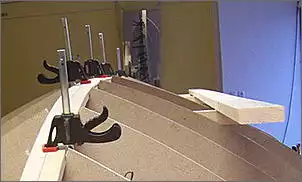

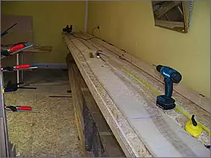

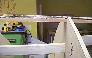

Kurzer Werftbericht von heute.
Die große 5 meter Werkbank auf der Bugseite, die wir gestern Abend gebaut hatten, ist schon zum Sägen der ersten Lage vom Kiel gebraucht worden.
Hits:	1739
Größe:	90,3 KB

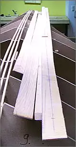

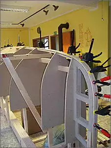

Und nur testweise ist die erste Lage vom Kiel auf das Mallengerüst gespannt.
Hits:	1725
Größe:	47,8 KB

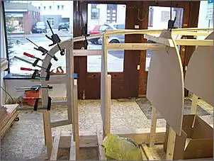

An der Seite hat Chris eine Auflage zum auftragen vom Leim angebracht.
Erst dachte ich das das Boot nun einen Ausleger bekommen soll
Hits:	1716
Größe:	42,1 KB
Hits:	1731
Größe:	94,2 KB
  #103
Alt 24.02.2010, 17:00
Die erste/obere Schicht wird aber noch in der örtlichen Tischlerei glatt gehobelt da das Sägefunier recht rauh ist und der Kiel im Boot später zu sehen sein wird.
Auch wenn Chris einen vernünftigen Dickenhobel hat so haben wir keine vernünftige Möglichkeit gefunden 5300 mm lange Bretter in einem ca 9 meter Raum durch den Dickenhobel zu bekommen.
Erste Überlegungen wie z.B. links und rechts in die Außenwand Briefschlitze zu bauen wurden gestern Abend wieder verworfen
Ich glaube auch das der Vermieter das nicht so schön gefunden hätte
Und so muß diese Arbeit leider außer Haus gegeben werden.
Zwei Stücke vom Kielholz sind zu testzwecken verleimt um zu sehen ob der Bindan CIN Leim hält was auf der Packung steht
Hits:	1716
Größe:	87,5 KB
Auch die Länge der beiden Stücke von der ersten Lage des Kiels muß noch angepasst werden
Hits:	1728
Größe:	74,4 KB

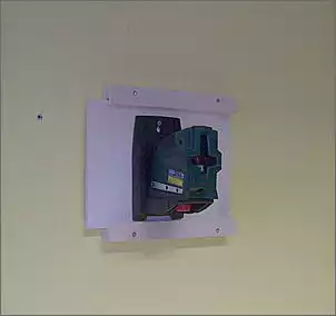

Und dann gibt es da noch die genial wie einfache Idee von Chris die Mittellinie beim Bau zu halten.
Laser an die Wand.
Zur einmaligen Feinjustieren in eine Schiebevorrichtung
Hits:	1693
Größe:	57,4 KB
An der anderen Seite ist ein Spiegel, exakt ausgerichtet, an der Wand und so ist es möglich mit nur einem Laser über den ganzen Kiel eine Mittellinie zu zaubern.
Hits:	1696
Größe:	61,9 KB
Bald ist Kiellegungsparty

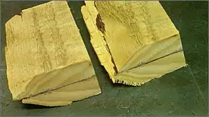

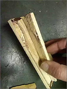

Die Testverleimung nach 24 Stunden:
Beim 90 grad Schnitt ist schön zu sehen wie das Bindan die Spalten die die Megabandsäge hinterlassen hat ausfüllt
Hits:	1629
Größe:	45,5 KB
Beim 45 grad Schnitt sind sogar gefüllte Poren zu erkennen
Hits:	1628
Größe:	51,8 KB
Der Versuch mit dem Stechbeitel die Leimung aufzubrechen war erfolglos.
Das Holz bricht neben der Verleimung.
Hits:	1616
Größe:	40,4 KB
Somit ist jetzt klar das der Kiel mit Bindan CIN geleimt wird

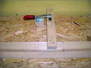

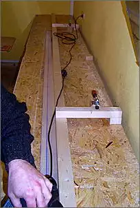

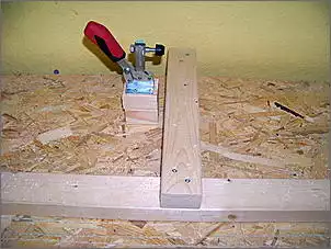

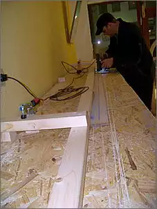

Zum Spannen und Sägen der 5 und 7 mm Sägefunierplatten haben wir gestern eine einfache Vorichtung gebaut.
Eine gerade Holzleiste, ein paar Reststücke und zwei Horizontalspanner....
Hits:	1293
Größe:	43,2 KB
Hits:	1303
Größe:	44,5 KB
....und schon ist die Klemmvorrichtung mit integriertem Parallelanschlag für die Handkreissäge fertig
Hits:	1308
Größe:	91,8 KB
und schon im Einsatz.
Die Makierung für den Schnitt und auch die Mittellinie ist mit einer Schlagschnur aufgebracht.
Hits:	1303
Größe:	87,9 KB
Das Ergebniss:
Die ersten beiden Lagen für den Kiel sind gesägt und liegen für die Kielegung am 11.03. bereit
Hits:	1294
Größe:	63,9 KB

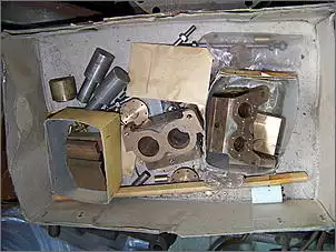

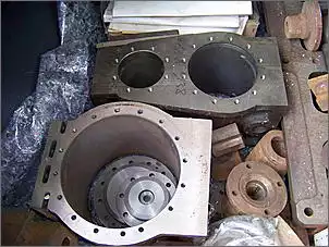

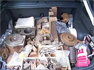

Jetzt gibt es Bilder für die Technikfreaks.
Chris war heute einkaufen und hat seinen Kofferraum beladen:
Hits:	1167
Größe:	57,0 KB

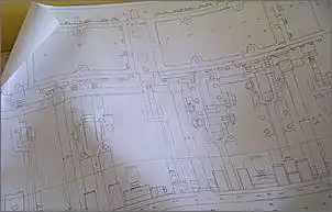

Es handelt sich um einen nicht ganz fertige 3-fach Expansionsdampfmaschine
http://de.wikipedia.org/wiki/Verbunddampfmaschine
Hits:	1113
Größe:	47,4 KB

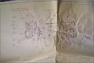

Dazu die kpl Pläne
Hits:	1106
Größe:	68,8 KB
Teile für die Speisewasserpumpe
Hits:	1103
Größe:	45,9 KB
und dazu die Pläne
Hits:	1125
Größe:	68,5 KB

sieht echt interessant aus,der grosse pott auf dem vor vorletzten bild,ist das der ND-zylinder zum anflanschen? gruss heiner

jetz mal schluss mit rumalbern!ich sehe auf den bildern keine kurbelwelle,kolben usw.dafür gibt es hoffentlich teilzeichnungen? gruss heiner

Morgen wird Inventur gemacht und dann gibt es weitere Infos
