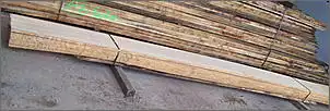

Zu der Frage "Wo kauft man einen Baum?"
Hier ist die Antwort:
In einem Sägewerk -wo sonst?
Hits:	1185
Größe:	56,5 KB
Freitag Morgens um vier sind wir mal schnell in die nähe Würzburg ( 500 Km) gefahren um einen Baum zu kaufen.
Geplant war der Kauf von einer Esche gesägt in 5 mm Platten für den Kiel.
Hits:	1171
Größe:	58,4 KB
Aber bei der Auswahl konnte Chris nicht nein Sagen
Hits:	1181
Größe:	76,5 KB
Und so sind es dann Drei Stämme geworden
Je einer in 5, 7 und 52 mm
Hits:	1187
Größe:	83,8 KB

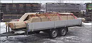

Zum Glück waren wir gut vorbereitet.
Einen Dank an meinen Freund Stefan für die freundliche Leihgabe des Anhängers
Hits:	1178
Größe:	70,2 KB

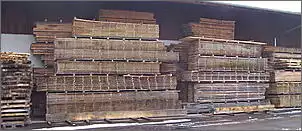

  #83
Alt 19.02.2010, 23:37

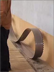

So nebenbei haben wir uns mal so ein Sägewerk angeschaut.
Eine "Sägestraße" im Wert eines Enzo Ferraris (O-Ton vom Chef) konnten wir betaunen
Hits:	1177
Größe:	90,6 KB
Allein die Dimensionen vom Sägeband sprengen den Rahmen von dem was wir bisher kannten
Hits:	1174
Größe:	65,9 KB
Leider hab ich vergessen Bilden von einer 65 KW Kettensäge mit 1500mm Schnittlänge, montiert am Ausleger eines Baggers zu machen
Wert: Ein Ferarri California (O-Ton vomChef)
Ferarri scheint dort eine feste Währung zu sein
Geändert von derausdemnorden (19.02.2010 um 23:48 Uhr)

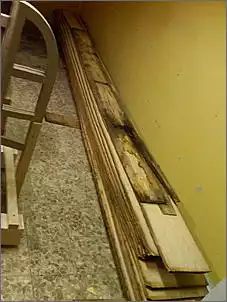

In der Werft haben wir dann das Sägefunier abgeladen und gestapelt.
Hits:	1163
Größe:	69,7 KB

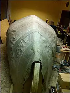

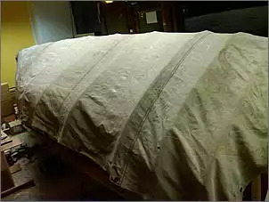

Nebenbei haben wir das Boot fast fertig gebaut.
Es ist nun ein Faltboot geworden
Hits:	1139
Größe:	63,3 KB
Oder ein "Planentrocknungsgestell"
Übrigens waren wir mit einer Themenplane unterwegs.
Die Steinalte Segeltuchplane passte doch perfekt zum Projekt
Hits:	1144
Größe:	66,6 KB

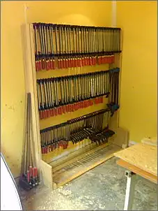

Heute wurde ein wenig aufgeräumt und geplant.
1.
Platz schaffen für ein paar Zwingen.
Aus Holzresten und drei 3/4" Rohren ist dann dieses Regal entstanden.
So hat man die Zwingen immer zur Hand, weiß wie viele noch da sind und muß nicht lange suchen.
Das klappt natürlich nur wenn sie immer wieder zurückgeräumt werden
Hits:	1123
Größe:	69,8 KB

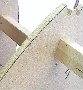

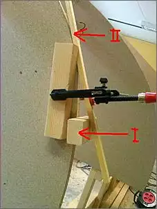

2.
So soll der Rumpf nacher mit den Leisten beplankt werden.
I - das soll eine der 3 auf 2 cm Leisten des späteren Rumpfes dastellen
II - die Leiste klemmt in Verbindung mit der Zwingen/Kantenzwingen Kombination die Leiste an die Malle
Nach dem aushärten vom Leim geht es dann so mit der nächsten Leiste weiter.
Hits:	1065
Größe:	32,3 KB

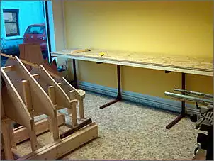

Heute ist die erste der beiden neuen Werkbänke an Bug und Heck entstanden.
4000 x 500 mm mit angenehmer Arbeitshöhe von 950 mm
Vier Quadratrohrgestelle mit Spanplatte als Arbeitsfläche.
Die oberste der drei Lagen ist als "Verlustschicht" geplant.
Also kann da auch mal rein- gesägt, gebohrt, gefräst, gehobelt oder was auch immer werden.
Für die Bugseite liegen weitere vier Gestelle bereit
Hits:	933
Größe:	69,0 KB
Hits:	944
Größe:	76,7 KB
Nebenbei hat Chris noch "etwas" aufgeräumt da der Platz im Laden langsam Mangelware wird.
So hat z.B. die Metabo Tischkreissäge endlich ihren Platz gefunden.
Wahrscheinlich ist Mitte März, wenn alle Vorbereitungen abgeschlossen sind, die Kiellegungsparty

Hi, cooles Projekt!
Will euch nicht den Wind aus den Segeln nehmen oder den Dampf klauen, aber als Praktiker in einem ähnlichen Stadium - Bauweise auch in strip-planking- muss ich euch fragen, warum eure Mallen keine Schmiegen haben?
Und natürlich habt ihr auch bedacht, dass der Mallabstand wegen der fehlenden Schmiegen zwischen Vor- und Achterschiff dann beim ersten auf der anderen Seite der Schiffsmitte um eine Mallenbreite zueinander versetzt sein muss?
Habt ihr natürlich, wenn ich eure Werkstattausrüstung und die ganzen Vorbereitungen so anschaue.
Wenn nicht, dann kann man jetzt noch korrigieren.
Übrigens: Papierschablonen sind gar nicht so doll - es kann sich dehnen und schrumpfen, vor allem wenn man Kleister zum Aufziehen nimmt. Da ist dann die ganze Feinarbeit umsonst.
Bin gespannt, wie es weitergeht.
Grüße aus dem bergigen Süden
Bert

Das sind berechtigte Fragen.
Danke.
Das Schmiegen oder Straken der Mallen wird gemacht wenn der Kiel fertig ist.
Jede Malle hat eine "schwarze Seite".
Die vorderen Mallen haben die Makierung hinten - die hinteren vorne.
Das ist jewils die Seite die stehen bleibt
Die nicht makierte Seite wird durch das Straken der Bootsform angepasst.
Hits:	868
Größe:	89,1 KB
Das Bild soll nur zeigen was Straken oder Schmiegen bedeutet
Hits:	865
Größe:	5,7 KB
Die Makierungen sind auch der Grund warum der Mallenabstand von ein bzw. zwei Fuß an der
breitesten Stelle des Bootes um 19 mm (Mallenstärke) geringer ist.
In dem Beispielbild oben wäre das dann zwischen den Mallen 5 und 6
Die Mallen werden zum Straken selbstverständlich auch noch außen verstrebt.
Aber das passiert erst wenn der Kiel fertig ist da man jetzt noch
zum arbeiten am Kiel in das Boot hereingehen kann.
