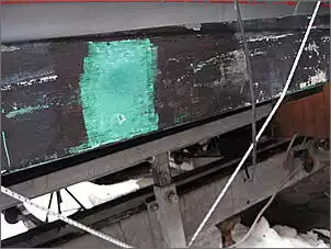

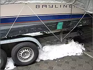

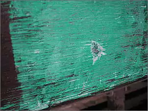

Hallo Zusammen,
Ich will demnächst den Rumpf meiner Bayliner 2755 auf Vordermann bringen. Das Boot war vorher Wasserlieger und ist nun ein Trailerboot.
Das Boot hat einen grauen Rumpf. Eigentlich hatte ich vor alle Beschichtungen zu entfernen und das graue Gelcoat aufzupolieren.
Problem ist, dass sich das Antifouling zwar mit der Interstripbeize von International ganz gut entfernen lässt, die darunterliegenden Beschichtungen ( mir wurde gesagt Osmoseschutz )aber gar nicht.
Die Beschichtungen sind in 6 schritten aufgetragen grün-grau-grün-grau-grün-AF.
Mir wurde nun von mehreren Seiten zugetragen, das ich froh sein soll diese Gelshield-Beschichtungen zu haben und nicht zu entfernen.
Zur Zeit tendiere ich zu folgender Vorgehensweise :
- Antifouling abbeizen
- Gelshield-Beschichtungen mit Epoxy-Spachtel stellenweise ausbessern ( Allgemneinzustand ist noch gut )
- Neues Antifouling auftragen
Gibts von eurer Seite abweichende Meinungen und welches Antifouling wäre dann empfehlenswert für ein Trailerboot ?
Habe bis jetzt nur graues Antifouling von International gefunden ( Interspeed 200 )
Taugt das was und ist es schön glatt ? ( wie schon erwähnt kommt es mir weniger auf den Bewuchschutz, sondern eher auf Optik und geringen Reibungswiderstand an )
Hier noch Bilder :

also wenn es unbedingt glänzen muss würde ich das AF abbeizen und dann das Gelshield glattschleifen und dann lackieren. Ist aber ein meeeega aufwand. (alles überkopf und unterm boot, das schock garnicht...)
Ich persönlich würde da eher nur neues AF draufhauen. Grau ist z.B. auch VC Offshore Extra bzw. jetzt heisst das glaube ich auch VC17m extra. Wird auch sehr hart und sehr glatt. hast du jetzt ein hart oder weich Antifouling drauf? Wenn weich dann Beiz oder schleif das ab und dann streichst du das neue AF drauf.

ich würde sagen zur Zeit ist weiches Antifouling drauf, da es sich recht leicht abbeizen lässt.
Ich werde wohl dann das Gelshield drauflassen, und neues AF auftragen.
