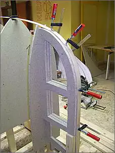

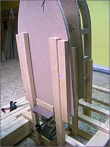

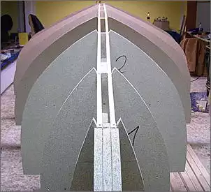

Gestern war Arbeiten angesagt.
Der Bug steht.
Dann haben wir nachgesehen ob wir wirklich exakt gearbeitet haten.
Siehe da ein Fehler: Spant 1 muss ca 1 cm nach oben
Hits:	1243
Größe:	73,3 KB
Mittels hölzernen "Führungsschienen" und dem kleinen Tischchen als Heber war das schnell erledigt.
Hits:	1231
Größe:	38,8 KB
Nun stimmt die Form.
Hits:	1242
Größe:	29,7 KB

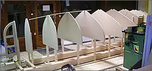

Hier noch einmal ein Blick auf die Form des Bootes.
Hits:	1221
Größe:	74,5 KB

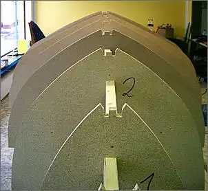

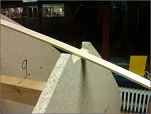

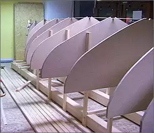

Eben hab ich noch schnell bei Chris reingeschaut.

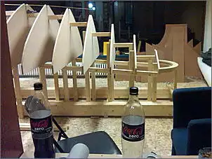

Er hat die Mallen miteinander verbunden damit die ganze Sache eine stabile Einheit wird.
Hits:	1143
Größe:	80,4 KB

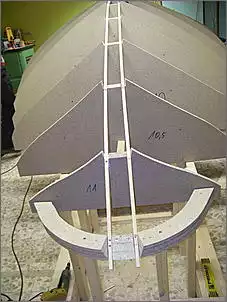

Dann hat er angefangen den Kiel zu Straken.
Hier ist er bei Malle 10
Hits:	1163
Größe:	71,5 KB
Um dann die Linie mit einer Straklatte zu kontrollieren
Hits:	1151
Größe:	62,4 KB
Hits:	1147
Größe:	62,0 KB
Jetzt ist er bei Nummer 10,5 und 11 dann ist Feierabend.
Morgen schau ich nach was so passiert ist.

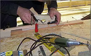

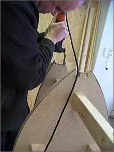

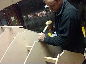

Die nächsten Arbeitsschritte

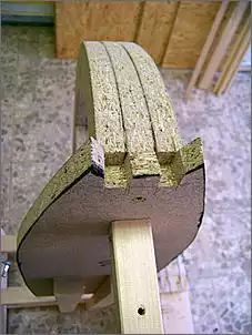

In die Mallen haben wir heute Nuten gearbeitet
Hits:	1337
Größe:	86,4 KB
Mal wieder hat sich der Multimaster als DAS Werkzeug herausgestellt
Hits:	1341
Größe:	82,0 KB
In die Nuten kommen rechteck Leisten um dann daran den Kiel beim Laminieren mit Zwingen zu befestigen.

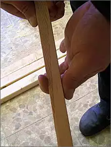

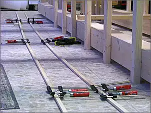

Da es keine Rechteckleisten für die Kiellinie in Bootslänge gibt mussten die geschäftet werden.
Als erstes hat Chris eine Lehre aus Sperrholzresten gebaut um eine exakte 1:10 Schäftung zu bekommen......
Hits:	1341
Größe:	46,1 KB

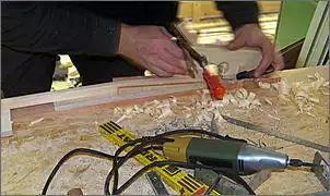

....... einen Simshobel mit zwei Anschlägen versehen ........
Hits:	1341
Größe:	96,8 KB
....um dann Späne zu produziert.
Hits:	1338
Größe:	89,5 KB
Siehe da es passt
Hits:	1322
Größe:	81,7 KB
Und so entstanden mit etwas Leim ca 7,5 mtr. lange Leisten die nun trocknen.
Hits:	1331
Größe:	97,6 KB

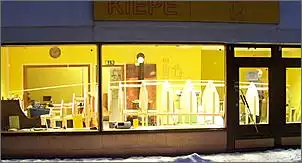

Das war dann der Blick auf die Werft auf dem Weg ins Wohnzimmer /Werftbüro zum Feierabendbier
Insider wissen wo das ist
Hits:	1228
Größe:	70,0 KB
