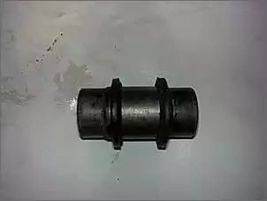

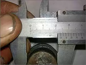

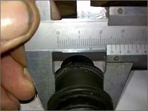

Hallo, ich habe die 3 Schrauben vom Unterteil aufgebracht, ohne die Schrauben abzureißen. Nun --, der Bolzen hat nur 24,7 in der Mitte, das Unterteil ist auch leicht unrund, vom Simmerring sehe ich nichts und die obere Bohrung wird auch unrund sein.
Was mach ich jetzt???
Bernd
Hier mal der Bolzen mit Simmerringe:

Hallo wollte euch nur meinen Stand mitteilen, der Riß geschah durch das Spiel des Bolzenes nehme ich an. Bilder in der Anlage.
