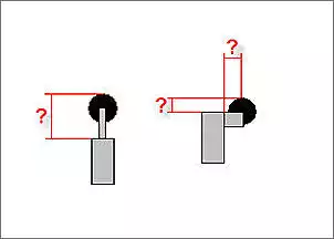

Wenn ihr die Trailer freigeschaufelt habt bitte neben dem Rahmen auch gleich die Rollenposition messen.
Oberkante Traverse / Oberkante Rolle,
und bei Kielrollen die nicht oben auf der Traverse sitzen noch das 2. Maß.

als, meine Stange ist genau mittig der Rolle V förmig gekrümmt. Siehe Bild
trotzdem MITTE = 10 cm
außen an den Rollen sind es noch 9 cm

Zitat von style0410 Beitrag anzeigen
erster
als, meine Stange ist genau mittig der Rolle V fürmig gerümmt. Siehe Bild
Hmm...
  #85
Alt 04.02.2010, 11:52
Benutzerbild von Style
Style Style ist offline
Registriert seit: 21.05.2007
Ort: Ulm
Beiträge: 3.630
Boot: BootsPause
ich denke für Dich ist die Mitte mit 10cm maßgebend
ist doch egal... lieber einen cm höher der Zulauf.
So egal ist das nicht, der Rumpf sollte beim Transport nicht auf der Führungsschiene schrabbeln.
Also sieht das bei dir so aus?:
Hits: 1673
Größe:  3,5 KB
  #87
Anhang 184475
JA, so ist es
