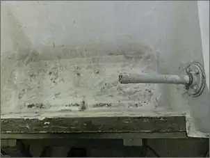

Moin Männer,
Wie ist bei Euren Booten der Abstand zwischen Spiegel und dem Loch wo die Lenkung zum Ab läuft ?
Bei mir schaut es so aus.
kann es sein das es bei mir zu dicht am Spiegel sitzt

Das muss so dicht am Spiegel sein, sonst nimmt die Motorwanne die Kraft aus der falschen Richtung auf
Mir gefällt dieses Prinzip nicht, vor allem nicht für Außenborder >50PS.
Wenn du die Möglichkeit hast, bau doch auf Tillerarm-Lenkung um (Kipprohr am Außenborder->keine Verbindung der Lenkung zum Boot)
MfG
Jan
Mit gefällt dieses Prinzip nicht, vor allem nicht für Außenborder >50PS.
MfG
Jan
Hallo Jan,
Hast Du da Bilder von ?
Außenborder sind absolutes neuland für mich
Pünktchen

Alex, Du hast da auch eine Tillerarm- Ansteuerung!
Diese Wannenmontage würde ich auch ändern.
Am besten natürlich Hydraulik...
Wieviel Pferdchen hängst Du denn da ran, Andy?

Andi, welcher Motor soll an das ??? lange Boot?
Willst Du es länger behalten?
So 100 Pferde sollten es schon sein
Pünktchen
Dann auf keinen Fall eine Kabellenkung sondern mindestens eine BayStar.
Gruß aus Berlin
Das wollte ich gerade sagen, ich hatte mal das gleiche Boot mit 115 PS und auch diese Lenkung. Damals war ich noch unwissend wie gefährlich das ist.
Auf jeden Fall nicht die spritzwannenlenkung benutzen.
