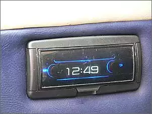

Das alte Kassettenradio meiner Bayliner war auch so mit zwei grossen Muttern unter den Reglern befestigt.
Bei mir kann man aber den ganzen Einbauschacht noch vorne ausbauen.
Beim Einbauschacht musste ich dann hinten die "Rückwand" absägen.
