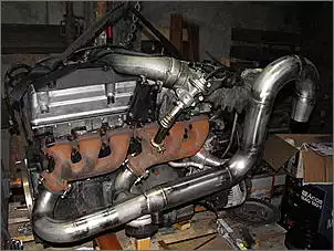

kann mir einer sagen, wie groß der Abgasrohr Durchmesser für einen 3 Liter Dieselmotor im Bootseinsatz sein muss? Die bedingungen sind ja nun n bisschen anders als im KFZ Einsatz, da ja jetzt kein Kat, Mittel- und Endschalldämpfer dran sind. Der Staudruck sollte dann ja weniger sein oder? Sollte man dann vieleicht nen kleineres Rohr nehmen um Druck zu erzeugen?
Hätte jetzt für meinen gern ein vierkantrohr von 50mm*30mm genommen. Wird das zu klein?

verrate mal, ob das ein trockener oder ein nasser Auspuff werden soll. Und wie lang soll das Abgasrohr denn werden. Und warum willst Du denn Gegendruck erzeugen? Mein 3,6 l Reihensechszylinder hat einen nassen Auspuff mit einem Abgasrohrdurchmesser von etwa 100 mm (können auch 90 sein, die Unterlagen sind auf dem Boot). Länge rund 5 m. Da ist Dein Rohr sicher viel zu klein.

Guck mal bei Restauration unter Komplettsanierung
das hier ist 60mm aussen

Das soll nen wasserummantelter Auspuff werden. Wird ca. 1m lang.
@lollipop
der ist ja Wassergekühlt richtig?! Also ich muss auf einen Aussendurchmesser von 60mm kommen, damit ich ans Geweih gehen kann. Mir würde halt nur das Auspuffrohr als Kastenprofil besser gefallen, lässt sich dann halt wesentlich besser zusammenbauen. Aber wenn ich ein Kastenprofil nehme, komme ich hächstens auf ein 50*30 Rohr, damit das 60mm Aussenrohr noch rüber passt.

ich denke das 50x30mm bischen wenig sein dürfte.
Der Krümmerauslass ist etwa 48mm innen, das ganze mal zwei
> ergibt eine Fläche von rund 3600qmm zum ausblasen.
Wassergekühlt ist der Auspuff leider erst nach dem T-Stück
